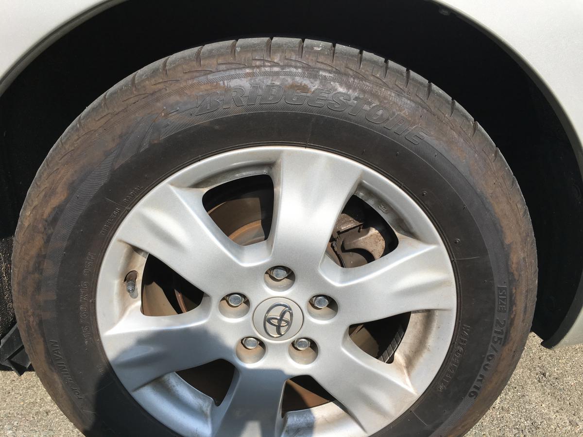

年末、ガソリンスタンドで洗車して、拭き上げているときにタイヤの変色(添付画像参照)に気付きました。
タイヤは、RV用タイヤ(BS ECOPIA EX20RV 215/60R16 95H )で、製造年週は、
2016年の24週です。
昨年の 7月に中古で購入し、装着しました。
その時は、特に変色はなかったと思います。
この変色は、単に表面上だけの問題でしょうか?
それとも、ゴム自体の劣化でしょうか?
ゴム自体の劣化の場合ですと、グリップ性能や耐久性に、何か問題を生じるのでしょうか?
お忙しい中恐縮ですが、アドバイスいただけましたら幸いです。

    タイヤが茶色く変色する理由は主に2つあり、1つ目の理由はタイヤに含まれている保護成分が表面に染み出し、化学変化を起こして茶色く変色するためです。
    ゴム製品であるタイヤは、経年劣化や硬化という避けられない問題を抱えていて、それをできるだけしなやかに保つために保護成分が含まれています。
    2つ目の理由は、ディスクブレーキから発生するブレーキダストがタイヤに付着し、それが錆びて茶色く変色するためです。
    おそらく今回の原因は1つ目の保護成分だと思いますが表面上の問題だけで性能には全く影響はありません。
    キレイにしようと洗いすぎるとタイヤを痛めてしまいますのでカーシャンプー、あるいは台所用の中性洗剤を薄めて使用しできるだけ優しく洗ってキレイに水で流してあげて下さい。
    そして、今後の汚れが付きにくくするためにですが、これは人によっていろいろ言われますが
    私個人としてはソフト99のタイヤコーティング剤 ブラックマジックと言うのがお気に入りです。
    ゴム成分が配合されているのでタイヤによく馴染みます。
    参考になればと思います。

      迅速で明瞭なご回答をありがとうございます。
      保護成分の染み出しによる化学変化なんですね。
      初めて知りました。
      また、性能には全く影響がないとのことで、安心いたしました。
      ソフト99 のタイヤコーティング剤 『ブラックマジック』ですか?
      プロの方のお勧めならば、ぜひ試してみたいと思います。
