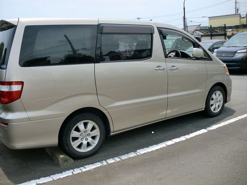

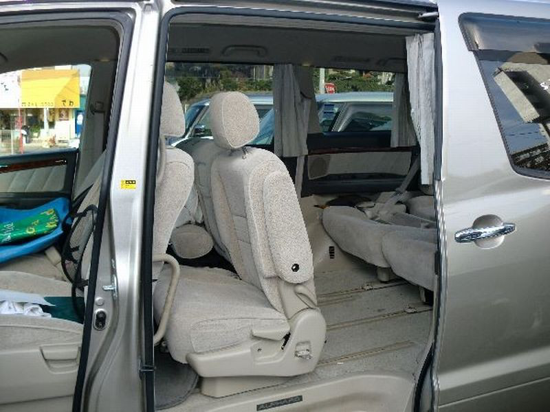

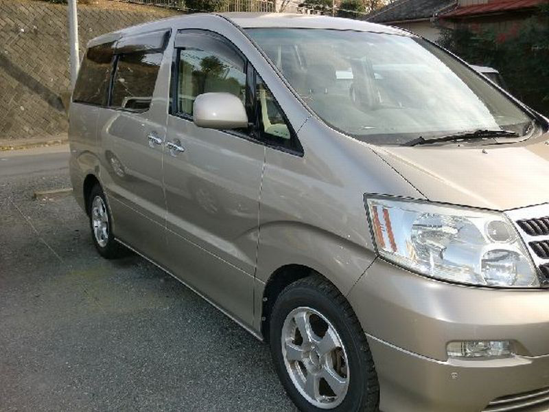

現在、トヨタのミニバンであるアルファード・G(4WD)を乗っていますが、自動式のサイドドアーが自動開閉ができなくなってしまいました。此れは両サイドに再度ドアーが付いていますが右側は手動式の開閉ですが左側は自動ですが、自動が効かなくなったために手動開閉が非常に重たい感じになっています。 此の故障の原因は何でしょうか、又、ディラーで修理するとしたら予算的にはどのくらいの見積もりになるのでしょうか、ご教授お願いします。

    パワースライドドアのメインスイッチがハンドルの左側あたりに付いております。
    それがONになっているか、まず確認してください。
    ONになっていた場合は、スライドドアのモーター類の故障と思われます。
    スライドドアのロックをはずすモーターだったら数万円くらいですが、ドアの開閉モーターだと10万円単位で費用が掛かると思います。
    他にも故障が考えられるので、ディーラーに相談して頂いた方が良いと思います。
