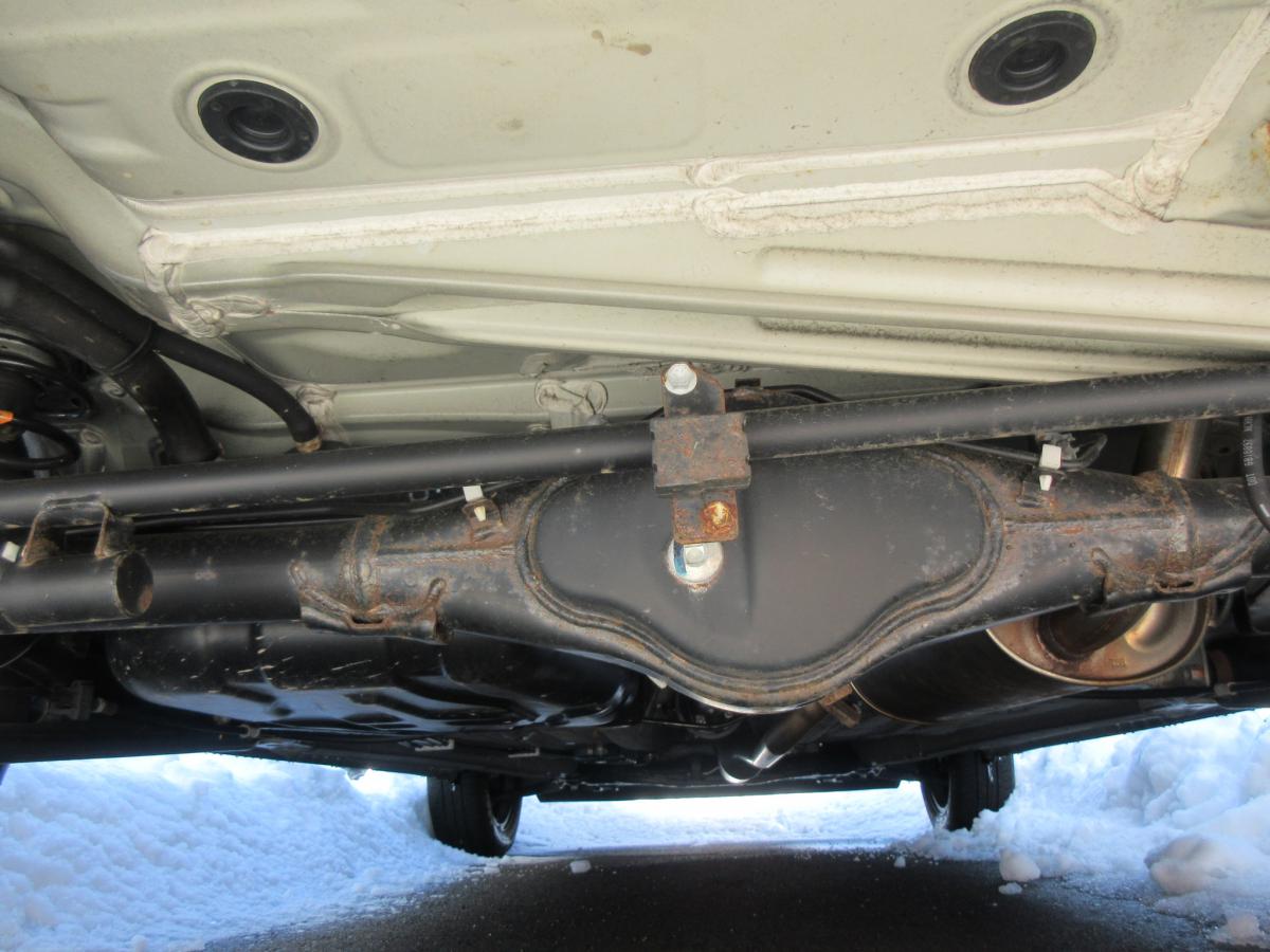

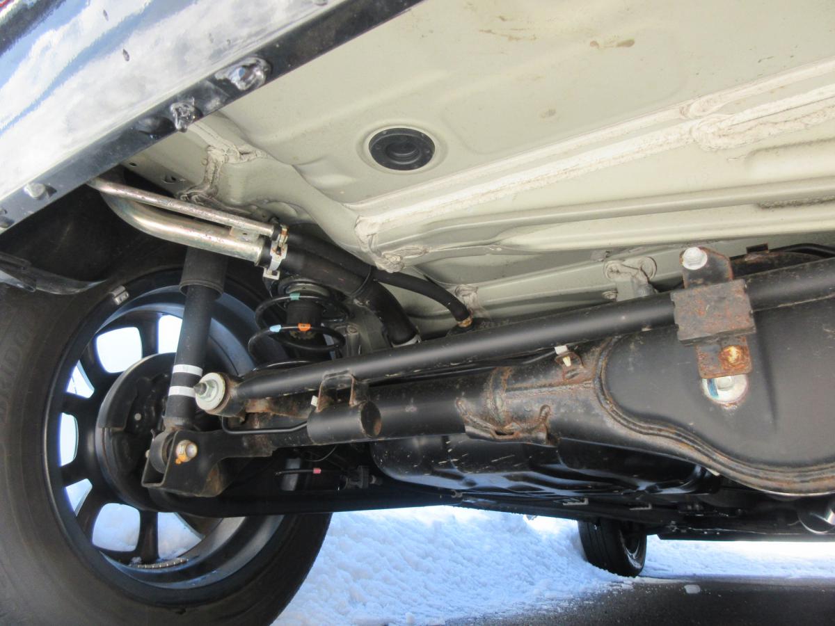

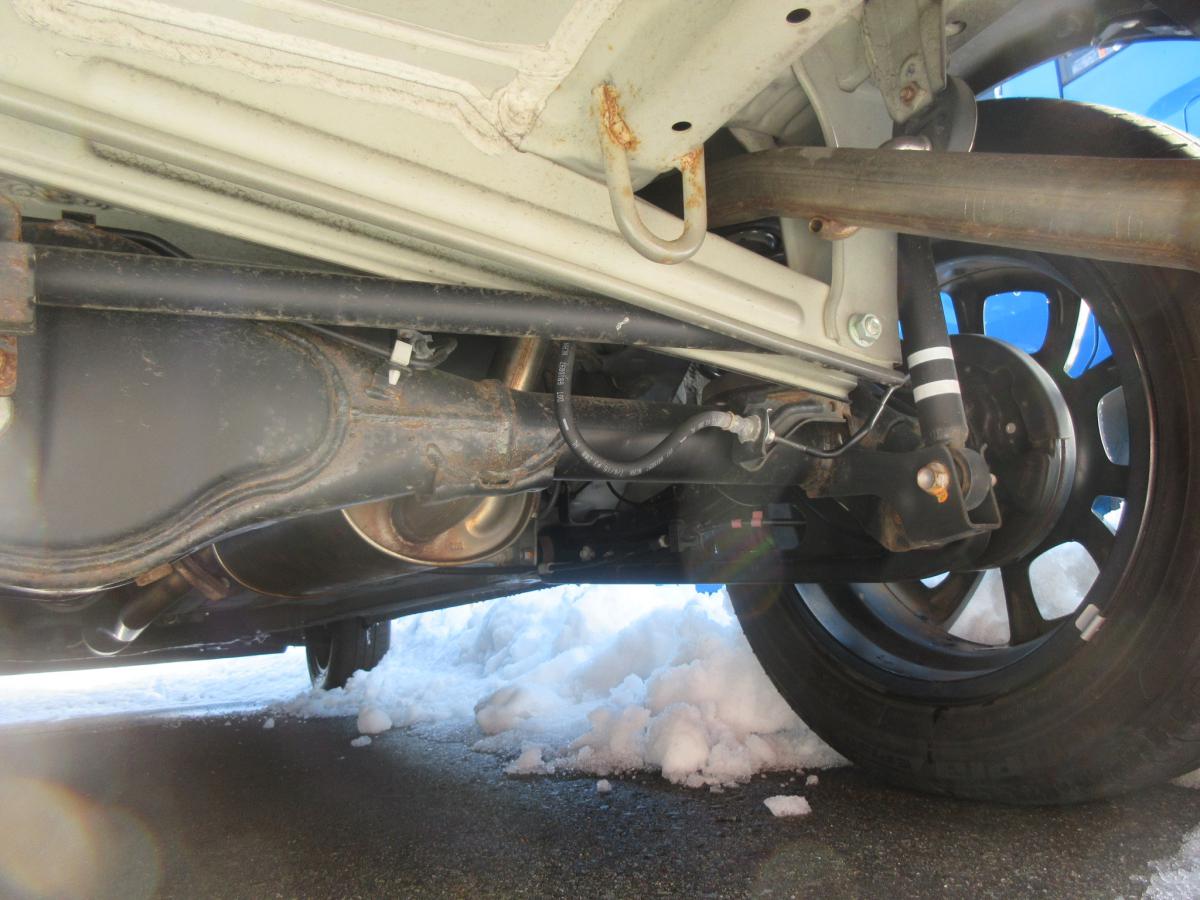

はじめましてこんにちは。
中古車購入を迷ってます。
29年式の4WDのイグニスなのですが
サビの状態は、許容範囲なのでしょうか?
確認していただけますでしょうか?
  • 藤井 (所属店舗)
    サビ自体はまだ許容範囲かと思われます、サビが出やすい足廻りやブレーキ、ローターは特に淵が錆びやすいのでチェックしておいた方がいいかもしれません( ゚д゚)新車時の防錆塗装はしていないみたいなので下廻りの錆止めをオススメします、簡易的なスプレー缶などではなく、スリーラスター、エンドックス、ノックスドール等の長期防錆剤をオススメします、長く乗るつもりでお考えならマフラーの長期防錆剤もオススメします(๑╹ω╹๑ )
  • 雪国での使用だけあって年式の割にサビは多少多めですが、シャシフレーム部分にはサビはなさそうですし、デファレンシャル部のサビもこれくらいでしたら腐食まで行っていませんのでサビを落としてシャシ塗装してあげれば問題ないかと思います。
    このまま放っておくとサビは進行してしまいますのでそのままにするのはお勧めしません。
