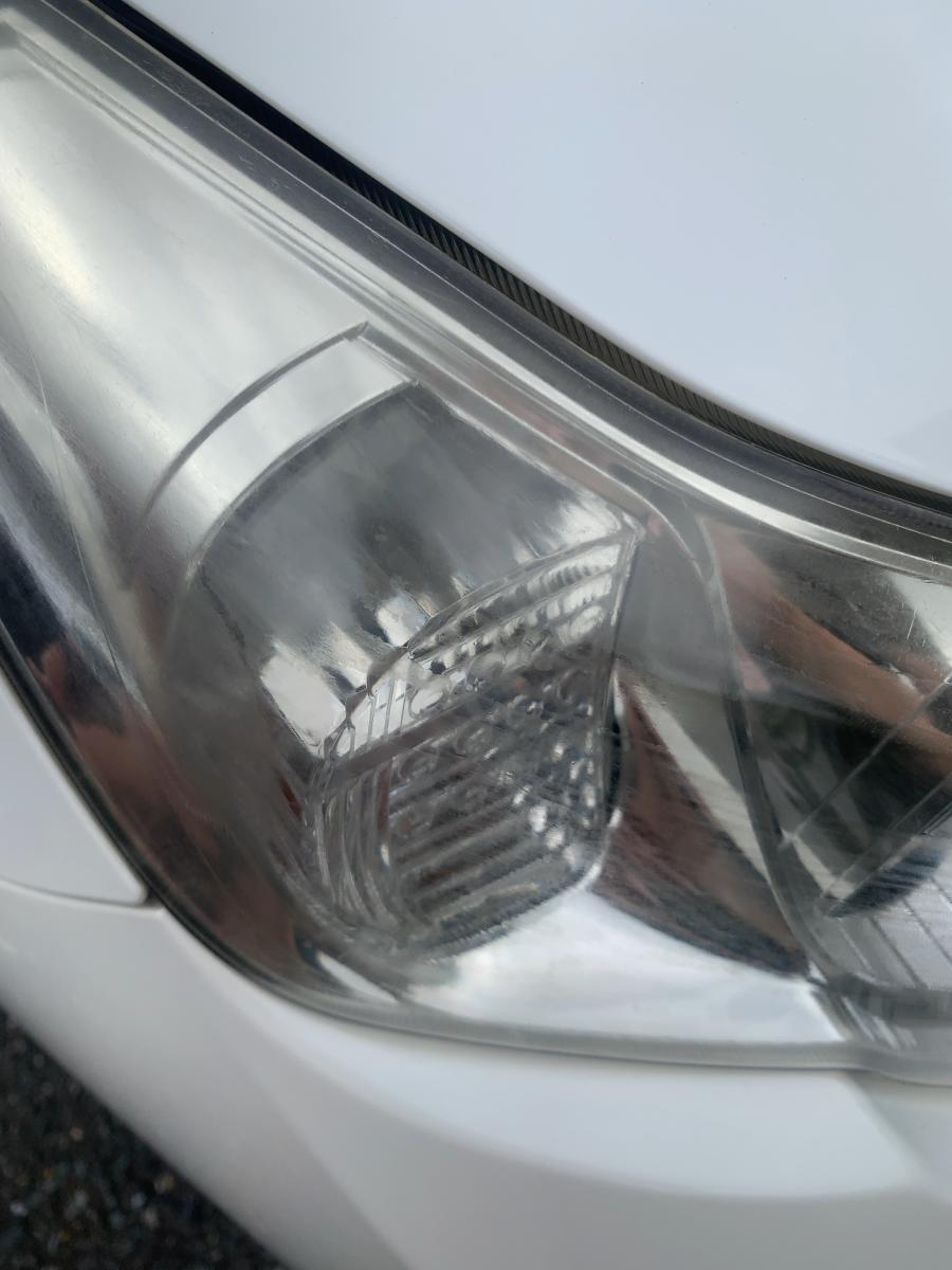

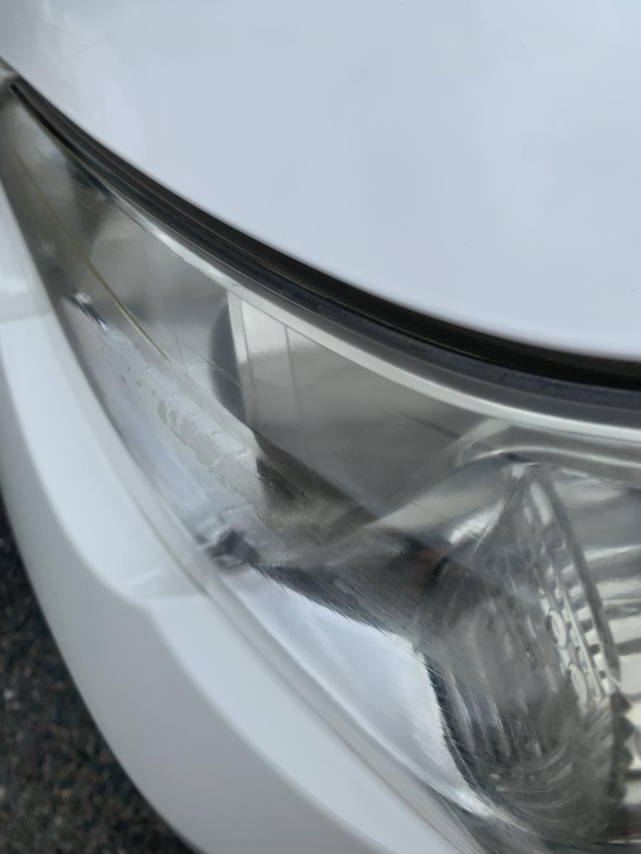

購入時には注意深く確認しなかったのですが、ヘッドライトのくもり(くすみ?)がどうにも気になります。
写真では伝わりにくいのですが、前のオーナー様が施されたのかは分かりませんが何かのコーティング剤のようなものが所々剥がれているような痕跡があります。
トヨタで担当の方にも伺いましたが「綺麗にはできるがまたコーティングは剥がれてくる」とのことでした。
とりあえずはこの剥がれ?を取って綺麗にしたいのですが、車のDIYに関しては素人なためどう手をつけたら良いのかわかりません。

    紫外線や経年劣化でレンズ表面のトップコートが剥がれてきているのだと思います。
    耐水サンドペーパーなので磨いて中途半端なトップコートを剥がしてコンパウンドで磨いたとしても、トップコートを失っている状態なので短期間で再びくすみが出てくると思います。
    その都度、同じ作業をするこちが面倒でしたらヘッドライトスチーマー等が手軽ではないでしょうか。
    DIYが苦にならない方でしたら、部品さえ集めれば今後いろんな車で活用できると思います。
    業者さんに頼む場合の料金を考えたら、必要なもの一式は揃うと思います。

    現代のヘッドライトはプラスチック製なので、太陽の紫外線や酸性雨の影響で黄ばみが発生します。
    コーティングも施されていますが、年数で劣化して剥がれていきます。
    黄ばみや曇りはヘッドライト表面を削れば解消します。
    ご自身で作業するのなら、耐水紙やすりで800~2000番くらいで番手を上げながら水研きしたあと、コンパウンドで表面が透明になるまで磨い
    て、最後にコーティングします。
    市販のコーティング剤では1か月くらいしか持たないので、小まめに施工する必要はあります。
    1台分15000~20000円くらいしますが、業者さんで施工すると1年は綺麗な状態で保てる物もあります。
