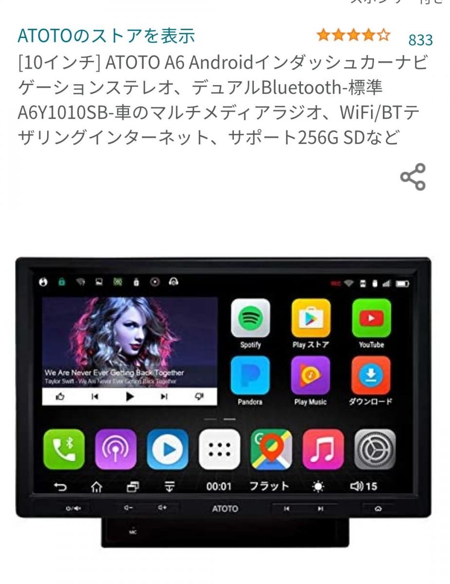

カーナビのついていない中古車(20年落ち)を知人から頂いたのですが、今となってカーナビの必要性をひしひしと感じています。後付けの場合、挙げている画像のようなカーナビは取り付け可能なのでしょうか?
またカーナビを選ぶ際に設置するサイズなどは車のどこを見れば(測れば)正しいサイズのものが購入できるのでしょうか?まずカーナビをつけたいと思ったら何から始めれば良いのでしょうか。

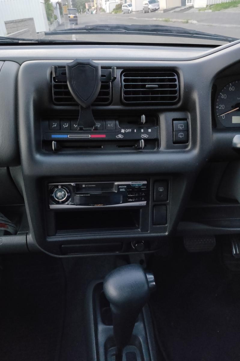

メーカー:スズキ
車種:kei
型式:GN-HN11S
取付部に関わりがありそうな部分の写真も載せています。

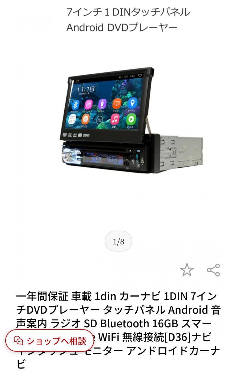

  • 写真で判断する限りだと取り付けまでは可能かと思われますが、操作性がかなり悪いかと思います。
    モニターが収納時などに前へ倒れて出てくるもしくはCD挿入時に前へ倒さないと駄目なモデルですと
    画面がシフトノブに干渉してしまいますし、エンジン停止時に自動で画面が収納タイプだとモニター破損なんてことも
    感られます( ;∀;)
    取付した際に上のエアコン操作パネル周りのインパネが少々手前に出ているように思いますのでそもそもモニターが
    干渉するのではないでしょうか?

    画像を見る限り、先の方が言われております様に既存の2段を外して、2DIn規格/7インチ(ワイドはNG)で収まるはずです。
    ちなみに画像添付ものはおそらく海外製の安価なものと見受けられますが(違いましたらすみません)、当店のお客様で海外性を取り付けられた方の反応を見る限り、あまり良くありません。
    私個人的には、テレビは受信感度が低く、場合によってはサイズが若干異なりパネルを削っておられた方もおりました。
    何の機能メインに必要としているのか(ブルートゥース・テレビ・ナビ・DVDなど)によると思いますが、個人的には中古でもスズキ純正ナビや社外(パイオニア(カロッツェリア)/ケンウッド/イクリプス)などの方が今後安定した動作をしてくれると思います。
    現状、社外オーディオがついているとしたら、裏面のスズキ車用変換ハーネス、ブラケット(固定金具)は有ると思いますので、あとはナビ本体(2DIN/7インチ)があれば宜しいかと。。
    あと、なるべく画面を高い位置で見るために1DINのモニターが起き上がってくるタイプを上の段に設置した場合、はモニターが起きている時はその裏に来るエアコンの操作ツマミを隠す形になると思われます。
    操作しにくいだけで気にならなければ問題ないと思いますが。
    それと将来的には経年劣化で画面が自動で開閉出来なくなるリスクはあります。

    2DINサイズまでは入りそうです。
    しかし2DINのはめ込みタイプですと
    画面がかなり下の方になってしまって
    見づらいと思います。
    上の段に1DINの画面がせりあがってくるタイプを
    設置するのが良いと思います。
  • 大丈夫ですよ
    ちょっとオーディオの位置が低いくらいで
    取付可能です。
    配線変換キットが2種類あると思うので
    注意が必要です。

      ナビの取付の場合
      サイズは、オーディオのサイズです。
      この車の場合
      取付られているオーディオは、
      標準的な1DINサイズ(180mmです。)
      そのサイズが2段あるので
      最大2DINサイズ迄取付可能です。
      10インチサイズは、取付可能だと思いますが
      後ろのAC関係が7インチより操作しづらいかもです。
