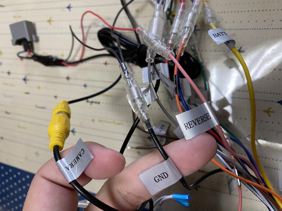

最近アンドロイドナビを購入しました。
もともと車に付いているナビをそのまま使おうと思ったのです。一応配線全部接続してみましたが、Rにして、何の反応もないのですが、自分の配線は間違っていると思うので、分かる方いましたら是非教えていただきたいのです。よろしくお願い致します。

      自分の接続が間違っているのでしょうか?できれば正しい配線教えていただけませんか。

      写真のリバース配線が繋がっている赤い配線は、バックカメラへの電源配線です。
      アクセサリー配線(アカ)へ繋ぐと楽だと思います。
      今の状態だと電源も繋いで無いので
      作動しません

    リバース線が違うように思います。
    ピンクのリバース線は車両側の配線に繋がないと、ナビはリバースになった事が認識できないです。
    カメラのリバース線は、場所的に後退灯に繋いだ方が早いです。

      一応リバースに接続しているのはバックカメラの変更キットなのですが、車のバックカメラ線に接続します。できれば正しい配線教えていただけませんか。

      ピンクのリバース線は入力になります。
      またカメラキットの線も入力になります。
      入力同士を繋げては作動しません。
      車両のリバース線が出力になります。
      ナビ&カメラは車両のリバース線に繋がないと動きません。

    • 車両のリバース線はどこにあるかわかりますか?
      本田2013式のランフ jc1なのですが…
    • リバース線はどこにあるかわかりますか?
      本田2013年式のライフJC1なのですが…

      JC1のリバース線は、運転席足元あたりのヒューズボックスのコネクターから取り出します。
      ネットで検索して頂ければ出てきます。
      ちょっと取り出すのは難しい方だと思います。
      分かりやすい所でとるのなら、やはり後退灯が簡単かと思います。
