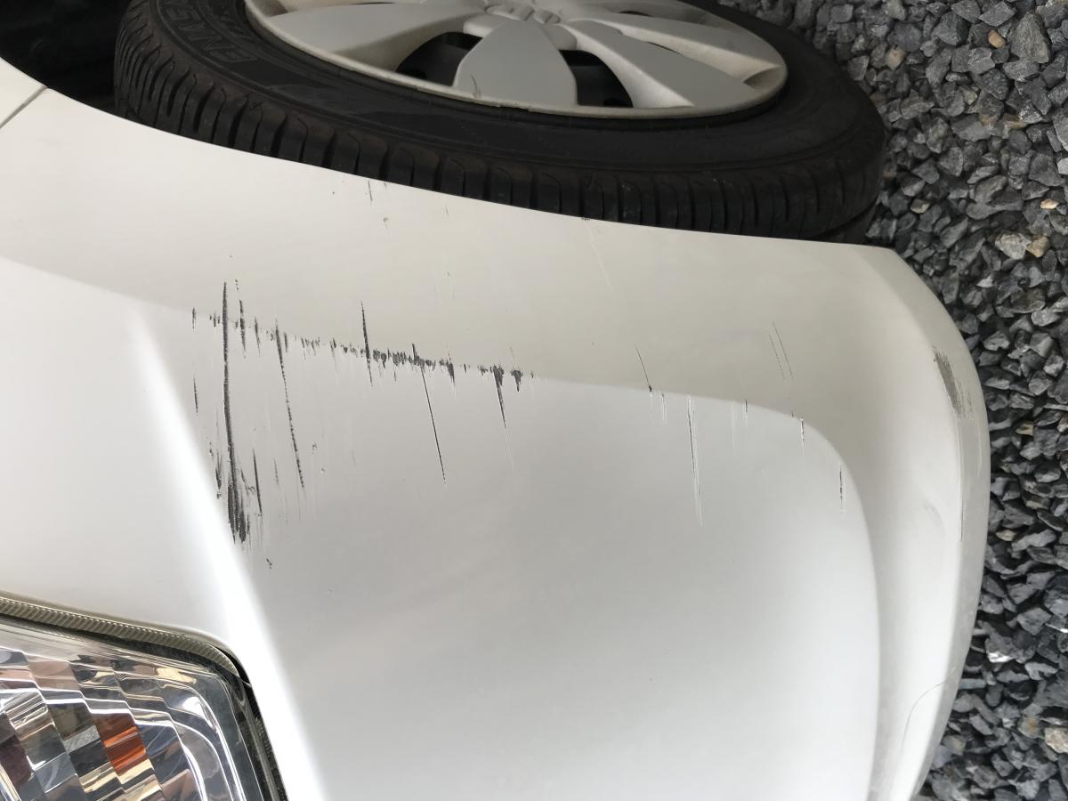

フロントバンパーの擦り傷について 業者に修理を依頼するのが1番だとは思いますが、...
莉沙 さん
投稿日:2021.09.27 10:51:35
質問ID:4844
フロントバンパーの擦り傷について
業者に修理を依頼するのが1番だとは思いますが、しばらくの間はそのようなお金が使えないので
自分でやれる修理を考えてます
タッチアップペンかエアータッチならどちらが良いと思いますか?
凹みはありません
ぶつけた対象物の色ではなくバンパーがはげた色だと思います
コンパウンドは持っていたのでささくれのような物は綺麗にしました
パテ、となると初心者には億劫ですし簡単な作業では無いですよね・・・
実はこの後タッチアップペンを使ったんですが
付属のハケで塗ったら汚くなってしまいました・・・
2021.09.27 13:38:50
  • 野崎 博貴 所属店舗
    ささくれを取り、カラーナンバー通りのタッチペン補修でそれなりに満足いく程度の仕上がりになると思います。
    タッチペン購入時にシンナー薄め液も同時購入して塗装部分が厚くなりすぎたり、失敗と感じる際には一度塗装を落として、塗りなせば大惨事にはならないかと思います。コスパで考えてもそれが一番良いと思います。
    ただし、シンナー薄め液でバンパーをゴシゴシ消すことは危険です。バンパーの状況によってはその行為によって塗装を痛め、剥がしてしまう可能性も否めません。軽く軽く拭いた後は洗い流して、乾かして再度塗装を試みてください。
    大がかりな事を始めると準備やお金などのコストの割に失敗も多く、簡単ではないと思います。
    タッチペンあまりベタっと塗料を付けずに、筆先の塗料をボトルの口である程度落として薄く・細く塗ってみてください。
    あくまであまりお金と労力をかけずに、、それなりに満足いく補修としてご参考になれば幸いです。
  • この傷であれば、タッチアップペイントで大丈夫です。
    欲を言えば
    ささくれている所を削ったりするとより綺麗になりますが、
    やりすぎると取り返しがつかないので
    傷に合わせて筆塗りがおすすめです。
    大分目立たなくなると思います。
    • 確かに自分も失敗します。
      お勧めはしませんが、
      ラッカー薄め液で拭き取ると
      塗装前の状態へ戻せます。
      ただ、強い薬品なので手荒れ等が
      心配です。
      余りにも目立つ様であれば、
      プロに任せてみるのもアリかもです。
      バンパーを全部塗装すると修理代が結構かかりますが部分塗装だと
      結構割安です。
      自社グループの宣伝になってしまいますが
      塗装20cm×20cmで12,000円〜承っております。
      近所にあるカーショップやGS等に軽板金のチラシが置いてあるかもです。
  • こんにちは!
    バンパー修理ですが幸いにも鉄板部ではないため手をかけなくてもサビていくことはありません。
    見た目を少しでもということであれば、キズの箇所にマスキングをしてエアータッチをお勧めしますが
    簡単ではないためお勧めできません。。
    コンパウンド等で消える傷を下処理してからのタッチペンの方が金額的にかからないと思います。
    ご参考までに・・。
  • U-Carアクシビィー (千葉県)
    シゲ店長 所属店舗
    拝見した擦り傷であれば、スプレータイプのエアータッチが良いかと思いますが
    エアータッチは結構割高で、噴射が安定しないので、普通に缶スプレータイプのほうが
    良いかと思います。
    しかし、擦り傷の補修や塗装は思うより難しいです。
    下地処理をしっかりやって、根気よくやらないといけません。
    また、事前に練習してからのほうがいいと思います。
    とりあえず応急的に、であれば良いと思います。
