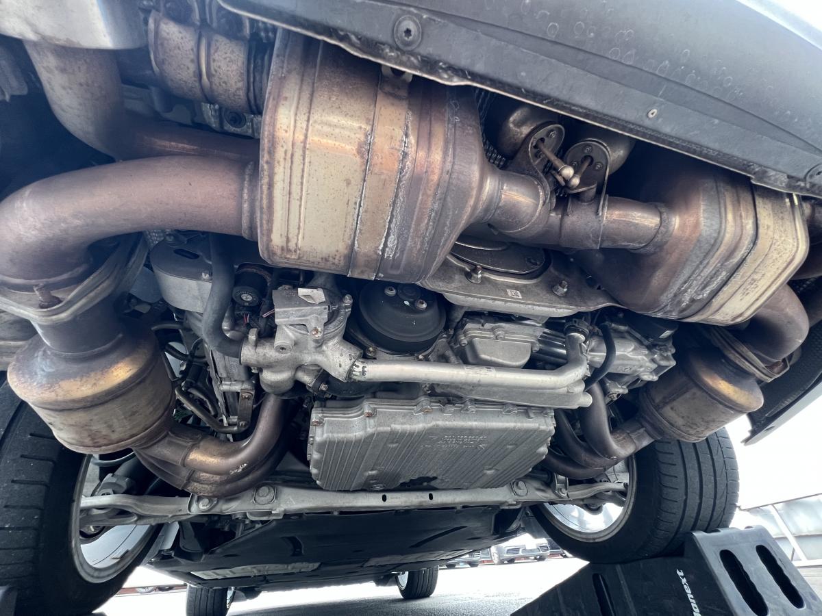

中古車購入を検討中です。
こちらの錆は許容範囲でしょうか。
2015年式の911です。
危ない場合はどのような影響が出ますでしょうか。
その他確認した方が良い点があればご教示いただけると幸いです。
よろしくお願いします。
  • ガラージュ ジュリア (兵庫県)
    マネージャー (所属店舗)
    スポエグ付きの991ですね!
    なかなかコアなお車ですね。
    錆は特に問題ないでしょう。
    特に水漏れ、オイル漏れも見受けられないので
    機関部分は異音が無ければ、問題ないように思えます。

      下回りは問題なさそうということですね。
      異音等確認して、タイヤは販売店と相談したいと思います。
      ありがとうございました。
  • 綺麗な状態だと思います。
    錆は気にする所はないですね
    錆や腐食で注意するのは、
    ボルト類の錆です。
    ボルトが回せず、整備が出来ない
    等ありますので
    後は購入店にて、
    今迄の整備履歴等確認された方
    が安心です。
    下廻りの確認が出来る様にしてくれてるショップさんみたいなので安心だと
    自分は思います。

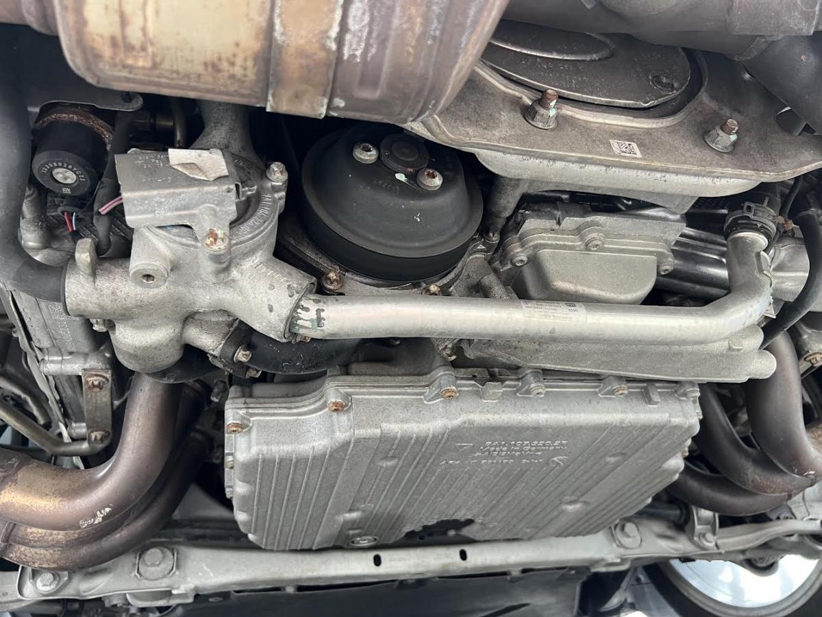

      下回りは綺麗な方でオイルパンのボルトに何本か若干サビあるなと思ったんですが、気にするほどでもないレベルって具合ですね。
      タイヤは販売店とも相談してみます。
      ありがとうございます。
  • U-Carアクシビィー (千葉県)
    シゲ店長 (所属店舗)
    画像を拝見しました。
    特に問題となる錆は見受けられません。
    マフラーは熱により錆が出ますが、穴や腐食は無いように見えます。
    排気漏れ等がなければ、よいのではないでしょうか。
