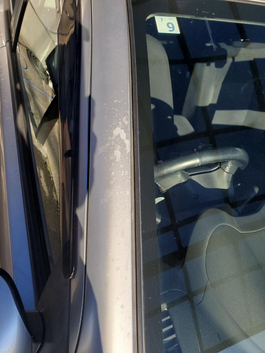

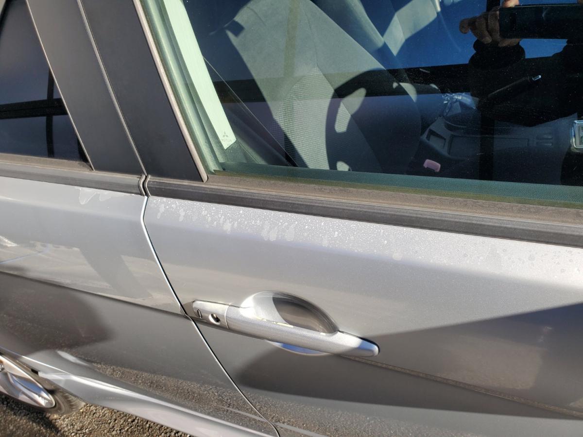

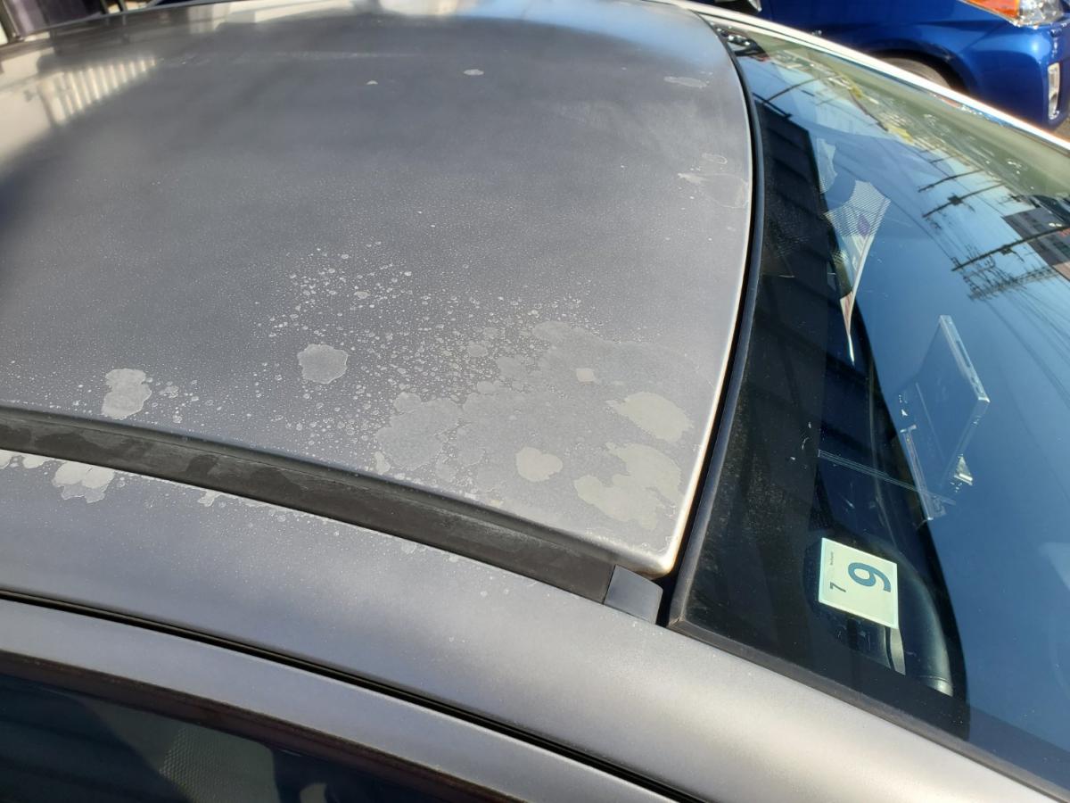

①クリア層と塗装面に水分が入って
このように白くなってしまいます。
青空駐車で多いです。
②見た目が悪いです。
沿岸部でない限り問題はないと思います。
③塗装が痛んでいるので、部分塗装は、お勧めしません
オールペンで対処して
やり方にもよりますが
20万円以上かかると思います。
現車を見て無いので
中古車の購入を検討しています。
写真を送ってもらったところ、塗装が剥がれている箇所がありました。
以下3点お聞きしたいです。
①こうなった原因は何でしょうか?前所有者の扱いが雑だったということでしょうか?
②車両に悪影響を与えることはあるのでしょうか?
③修理費はどのくらいになるでしょうか?感覚的にでも教えてください。
よろしくお願いいたします。
