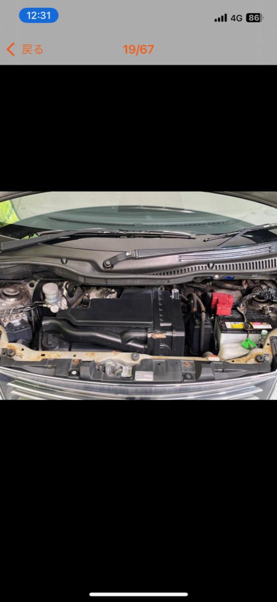

中古車の購入を検討しているのですが、全く車に関して無知なため識者方に見てもらいたく投稿致しました。
2012年製 走行5.6万km 秋田の車です。
画像はボンネット内なのですが状態はどうでしょうか。

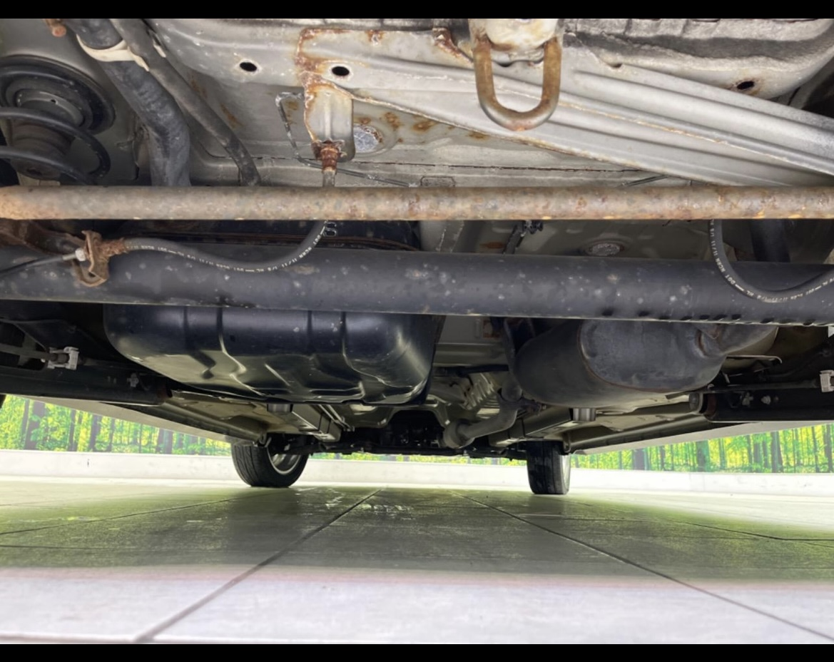

底部はサビが散見されるのですが許容範囲内でしょうか。

    雪国の車両は塩カルの影響で錆が多いイメージがあります。
    こちらの車両も走行距離は少なめですが
    写真で見えている部分だけでも
    溶けているレベルの錆が見受けられますので
    見えない部分が怖いですね。パイプ類などに穴があいていると
    油脂類の洩れによる故障が懸念されます。
    ただ絶対にダメということもありませんので
    細部まで見せてもらって検討されると良いかと思います。

  • 秋田県のお車と言う事なので、
    錆は仕方ないと思います。
    問題は、腐食があるかです。
    購入前に、下廻りをリフトUPして見せて貰えないか、お店の方へ相談してみるのもありだと思います。
    納得出来る説明してくれるお店での
    購入をお勧めします。

  • こちらの車両ですが、少々錆が多いように見えます。
    なかなか画像では判断しにくいですが、下回りのフロア(底部)まで錆が出てしまって
    いることと、ボンネットを開けた画像のフロントグリルの裏(コアサポート)と呼ばれる
    箇所のサビまで来てしまっているようですので、見えない箇所も錆が進行している可能性が
    ありますのでお値段次第かと思います。
