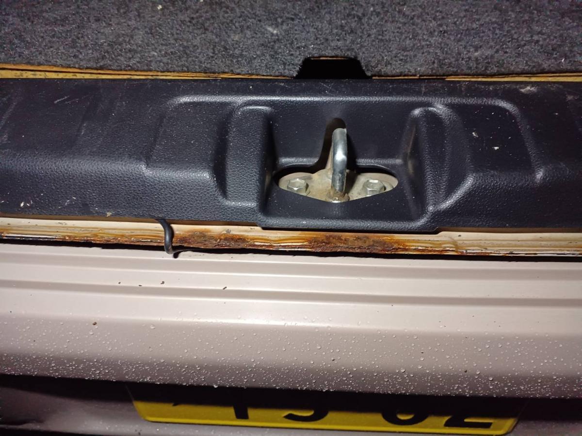

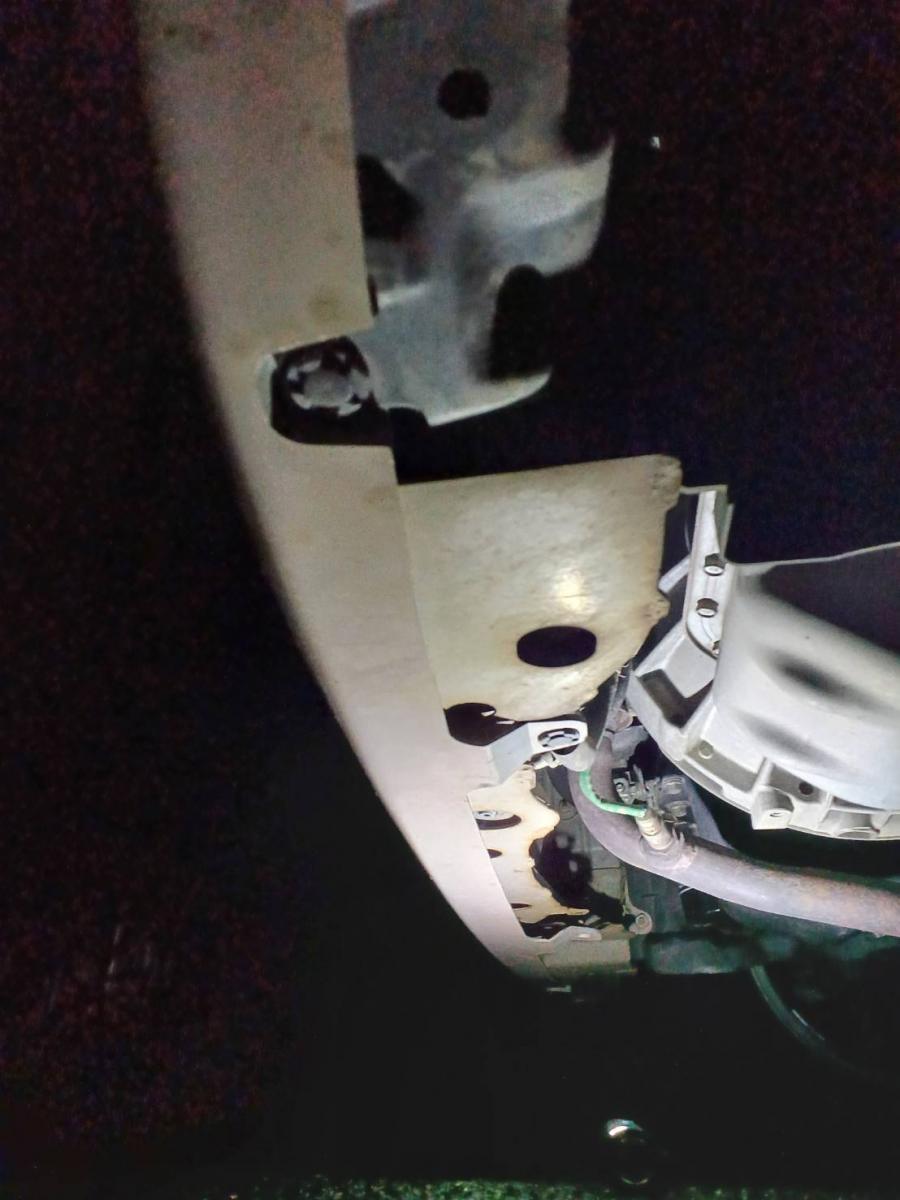

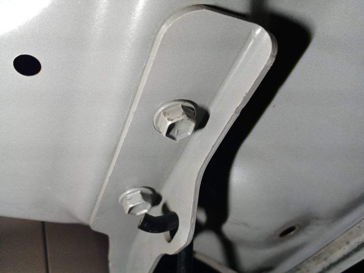

先日までミラココアに乗っていて買取をとあるお店で頼んだ所お客様これ事故車ですと言われてしまいました。😭 どうなんでしょうか?
    ヨシダ部長 (所属店舗)
    それは残念な言葉をもらいましたね(>_<)
    誰の目から見ても明らかに修復歴有りという車もありますが
    見る人によって評価は変わります。
    この写真だと判断し難いです。(^-^;
    実際カーオークション場の検査でも
    こっちのオークションでは修復歴有り
    あっちのオークションでは修復歴無し
    なんてことはザラにあります。
    何軒かハシゴして高く買い取ってくれる所に
    売却すると良いかと思います(^^)
