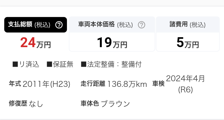

  • お値段的にはとても格安だと思います。
    あとは状態次第ですね。。

    値段相応だと思います。
    軽自動車なので下回りに錆穴が空きやすいのでチェックです。下回りの穴は車検受かりません。ダイハツはオイル漏れしやすいのでチェックです。エアコン、パワーウィンドウもチェックし可能であれば走行してみて下さい。それで御本人が納得すれば良いと思います。
    その価格帯で色々と求めるのは不可能なので購入者様がどこまで妥協できるか?だと思います。車屋も10万円も利益無いだろう車両(利益5万だけとかも有り得ます)でサービスは不可だと思います。

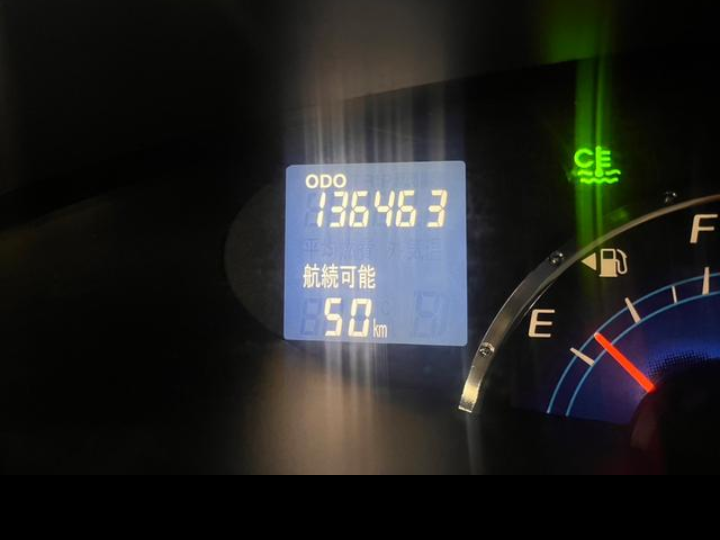

  • 今迄の整備履歴がわかれば
    良いと思います。
    136万kmとなっていますが
    13万6千kmです。
    経過年数から見ると年間1万km
    なので普通かと
    記録簿があるか確認だと思います。
