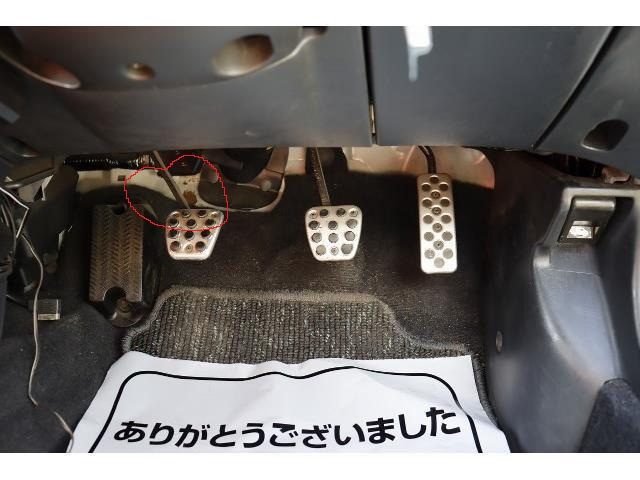

それこそ前者はペダル付近の画像に背面部で赤錆が極小ながら発生していたことからも不安が残ります。
