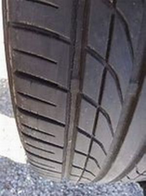

最近、定期メンテのためディーラーで点検した際、タイヤの溝にひび割れているのを指摘されました。
来年車検が有りますが、定員の方にこのままだと車検に通らなくなるかもしれないと言われました。
車を購入して3年経ちますが、走行距離もそんなに走ってなく(約1.5万キロ)タイヤの山もまだまだ有るのに何でひび割れが起きたのか分かりません。
溝に出来たひびは1か所で長さが20センチ位、見た目的にそれ程深くひび割れてはいません。
そのまま走行しても問題ないと言われましたが、ひび割れタイヤで注意したい点があれば教えて頂きたいです。
また、どの位までひび割れが進行したらタイヤ交換した方がいいのでしょうか?
  • スマイル・ホンダ (所属店舗)
    タイヤは経年劣化でひび割れが出てくることもあるのでタイヤのひび割れがおきてしまった場合に気をつけるポイントとしては、空気圧の調整、荷重のかけ過ぎを気を付けて走行するといったところですが、やはりそのまま乗り続けるのは危険を伴うのでひびが深くなってくるようならタイヤの交換をすることをお勧めします。
  • 伊東 孝 (所属店舗)
    タイヤは、濡れたり乾いたり紫外線などにより劣化します。タイヤは劣化すると硬くなるので、ひび割れ等が起こります。
    経験から、外置きで濡れた後、自然乾燥といったあまり走らない車の方が、早くひび割れしてしまうようです。注意点は、雨の日にすべりやすくなる、路面をとらえにくくなるのでカーブでふんばらない、燃費が悪くなる、ロードノイズが大きくなる等です。これらのいずれかが出てくれば、交換の時期です。タイヤの硬さを確認するのもいいかもしれません。交換時には、車屋さんやタイヤショップに使用状況を説明すれば、ベストのタイヤを選んでくれると思います。
  • くるまやトップス (北海道)
    じじ (所属店舗)
    こんにちは、タイヤもゴム製品ですので経年劣化が進むとヒビ割れが出てきます。浅いヒビ割れでしたらまだ走れると思いますが深めのヒビ割れが出てくるようでしたら交換した方が安全です。出来る限り深い穴等さけて走れば、バースト等はしないと思います。個人的に見てますと、近年のタイヤは国産でも質が落ちたのか3年経たずにヒビ割れが出てくるものもあるようです、以前はこんなことは無かったのですが...。タイヤ用WAXを塗るとか、なるべく日光の当たらないところに止めるとかすることで多少はヒビ割れは回避できるかもしれませんが、基本的には劣化によるものです。深めのヒビが出てきたら無理せず交換すると良いと思います。
