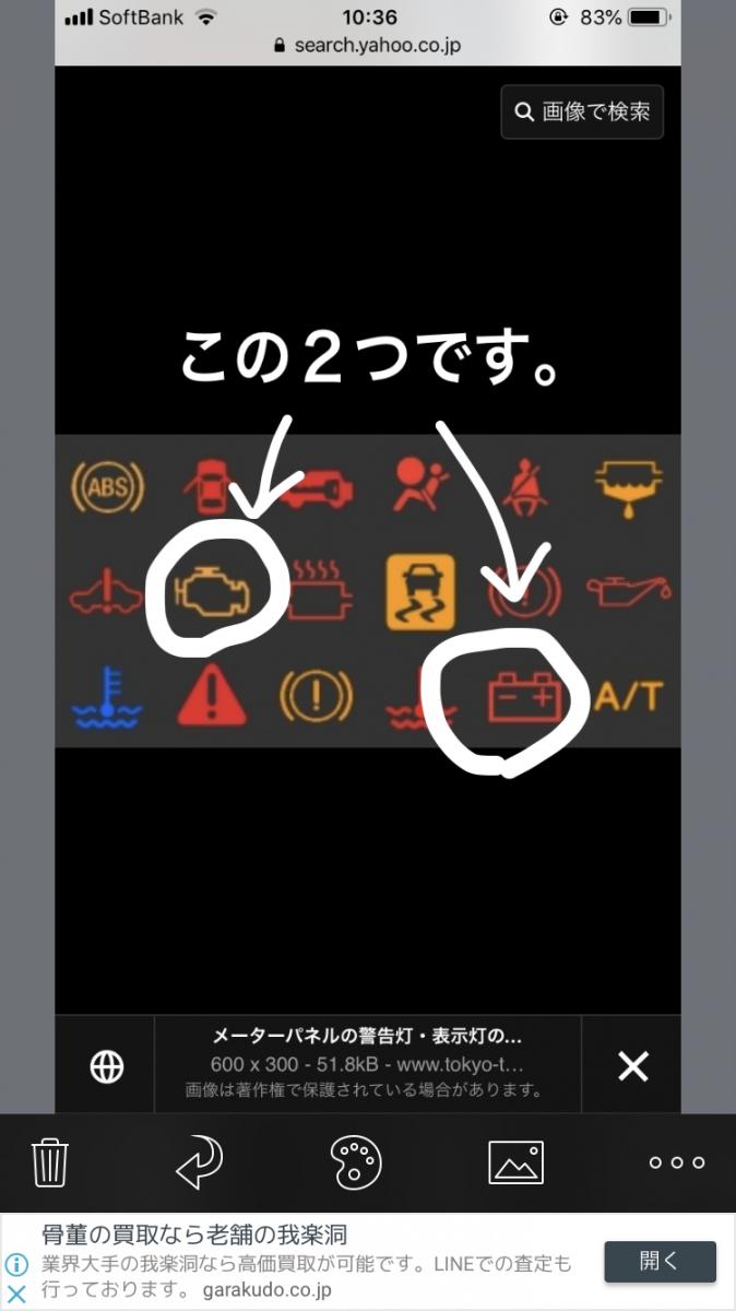

ちなみに、かからなかった時ランプが点灯していました。車屋さんに持って行った方がいいでしょうか?

    ごく稀にバッテリーのプラス、マイナスの端子部分の取付が緩んでいる場合があります。
    バッテリーが弱ってエンジンがかからなかった場合は画像の警告灯は点灯します。もしバッテリー新品から三年くらい経過しているようなら交換しましょう。
    それと整備工場でこうかんするならオルタネータというバッテリーを充電する装置かありますのでそれも念のためチェックしてもらいましょう。
