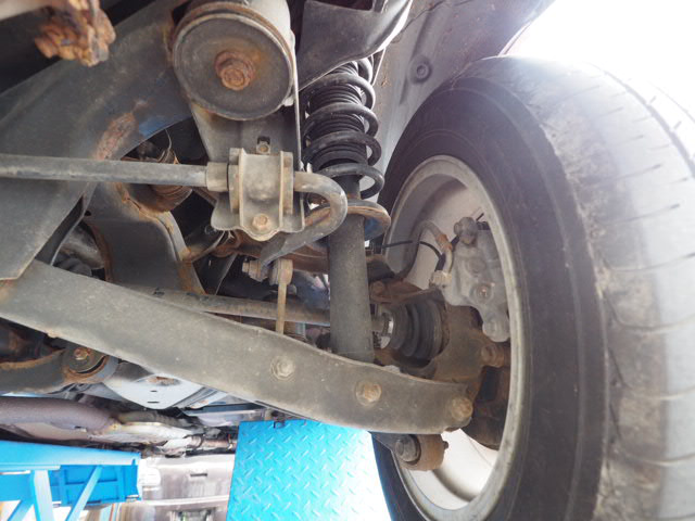

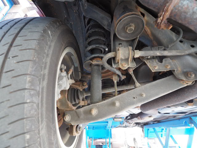

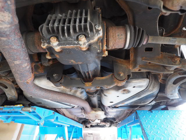

中古車(レガシーアウトバック BR 2010年登録)の購入を検討します。
販売店より下回りの写真をいただいたのですが、錆びが酷く感じて購入を躊躇しています。
購入後は5年程度は乗りたいと考えていますが、プロの目から見て許容範囲内でしょうか?
  • くるまやトップス (北海道)
    じじ (所属店舗)
    こんばんは、融雪剤が撒かれている北海道・東北地方で使用されていた車でしょうかね?これらの地域で下回りの防錆塗装していない車歴9年の車でしたらこのくらいのサビが出ると思います。足回りよりもフロアに腐食穴がないかの方が心配です。もし、価格的にかなり安く買えるのであれば、フロアに穴があいていないという前提はありますが購入を検討するのも1つかと思います。足回りのさびはいざとなれば中古品等で交換可能ですがフロアの腐食穴はそういうわけにはいきませんので。
  • 2~3年くらいしか乗らないと決めて買われるならいいと思いますが、錆び腐食が多い部類に入りますので5年持つか微妙です。
    もし錆び腐食を承知で購入されるなら、マフラーやマフラーパイプが最初に腐食して朽ちやすいのでその辺りの状態を確認された方がいいと思います。
  • N.S.U.P MOTORING (千葉県)
    下妻 允耶 (所属店舗)
    サビ腐食が酷いですね…私なら仕入れを避ける車両です。販売店には申し訳ないですがもう少し探されてはいかがでしょうか?
