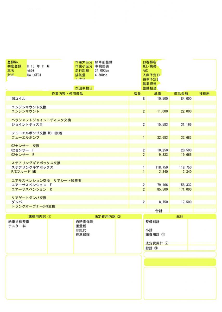

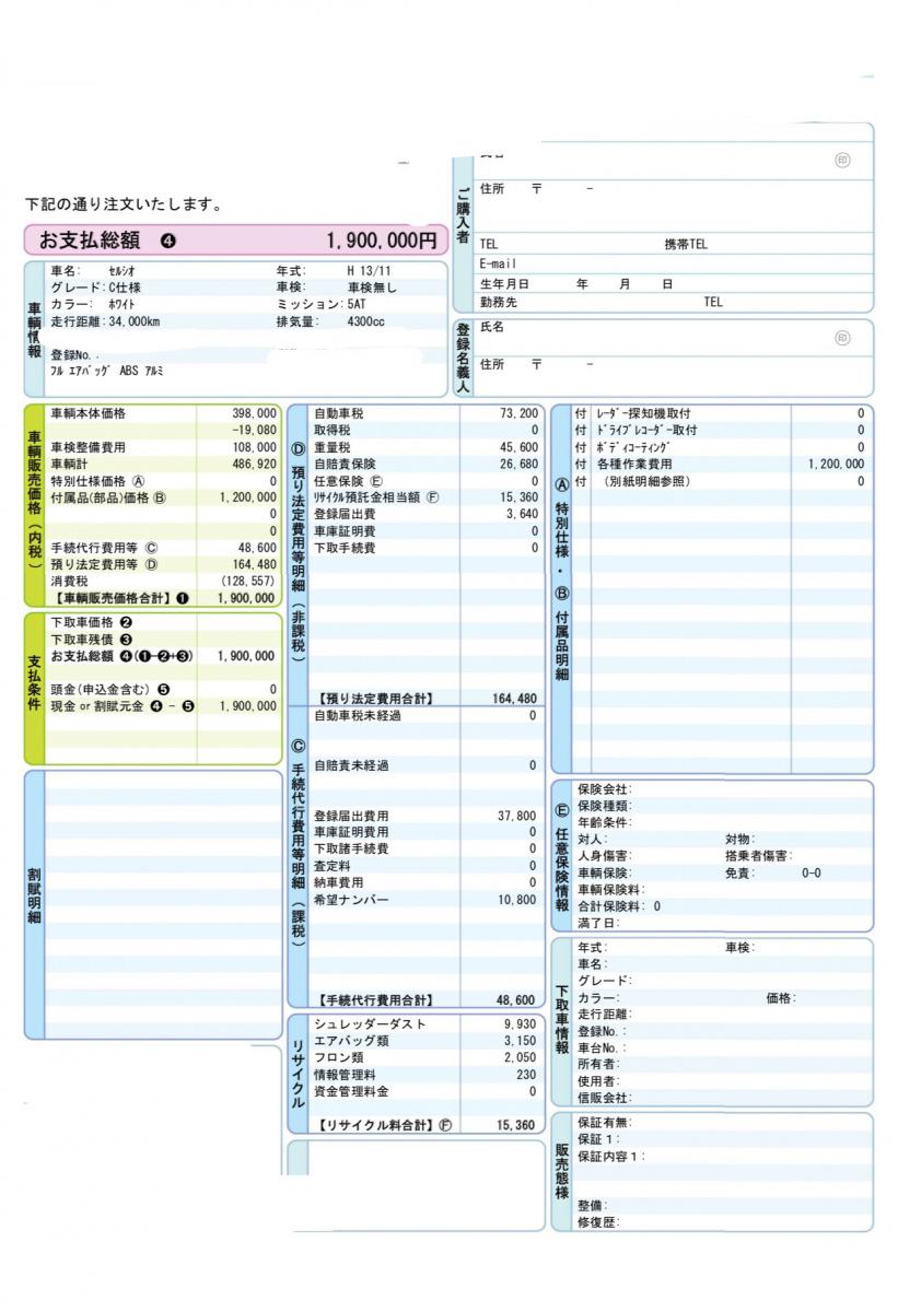

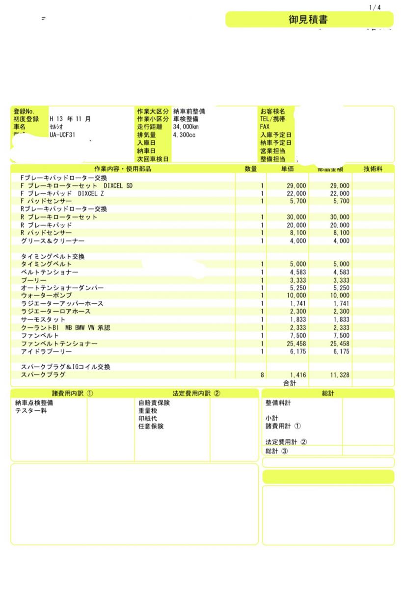

こんにちは! この度は 中古車を購入する事になりました! 車種はセルシオ30前期モデルで年式は平成13年 C仕様プレミアムって車体です。走行距離は3.4万キロです。
18年前の車だと言う事で部品を一通り変えようと見積もりを取ったんです! 車体は39万8千円で部品代が120万でした! 総額190万でした! 自分も車にそんな詳しく無いので!
アドバイスもらえたら嬉しいです!
見積もりを貼り付けておきます!
  • 年数が経っているのでゴム系の部品の劣化があるのはわかりますが、走行距離が34000キロと年式の割りにはそこまで多くないので見積もりの内容どおりガッツリ整備をする必要性があるのか疑問です。
    もし実際に車を点検したうえで不良箇所を洗い出し、これだけの不良箇所が出てきているとなると走行距離の割に車の傷みが多いと感じます。
    一度どのような使われ方をされた車なのか確認されてはいかがでしょうか。

    • ラジエーター水漏れに早く気付いて対処していればまだまだ乗れたと思われます。
      もちろんエンジンオイル、オートマオイル、デフオイル、スパークプラグ、タイミングベルト、その他各種ベルトなどの消耗品は定期的に交換しております。
      ラジエータコアは今の車はプラスチックですのでいつか必ず劣化し割れます。
      外車は10万キロ持たない車が多いです。
      日本車でも10万キロほどでラジエータを交換した方が安心です。

    これだけ整備すればバッチリなのでしょうがせっかくでしたら30後期にされた方が良いのではないでしょうか?エアサスにこだわらなければ30後期のBユーロなどどうですか?
