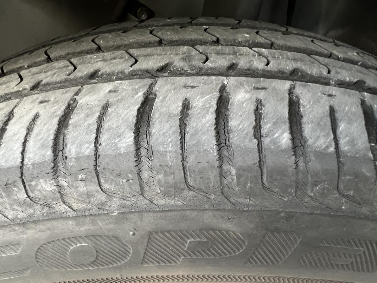

知り合いの車のタイヤ(前輪)なんですが
まだ交換しなくても大丈夫そうでしょうか?
街乗り中心です
  • 匿名スタッフ
    一つ目安で須賀、100円玉効果の「1」の数字をミゾ各部に入れてみて数字がはっきり見えているのであれば問題ないのですが「
    1」が完全に隠れてしまうであったりすると交換をお勧めします。
    外溝がかなり減っているように見えます。走行中のふらつきも多くなってきますしもし後輪のタイヤの見た目が前輪と比べてましであるようであればローテーションをするのも一つ方法かと思います。
     ただ、早めの交換はおすすめです。
  • 中古車買取&販売Forcus (福岡県)
    野崎 博貴 所属店舗
    溝やヒビなど目視で確認できる部分もですが、製造年月からの経過年数、タイヤの形が盛り上がったり変形していないかなども含めてご確認された方が宜しいかと思います。
    昨今の夏の暑さと、高速道路などのアスファルトをノンストップで走り続けるなど、条件が重なりますとバーストの要因となりますのでご注意下さいませ。

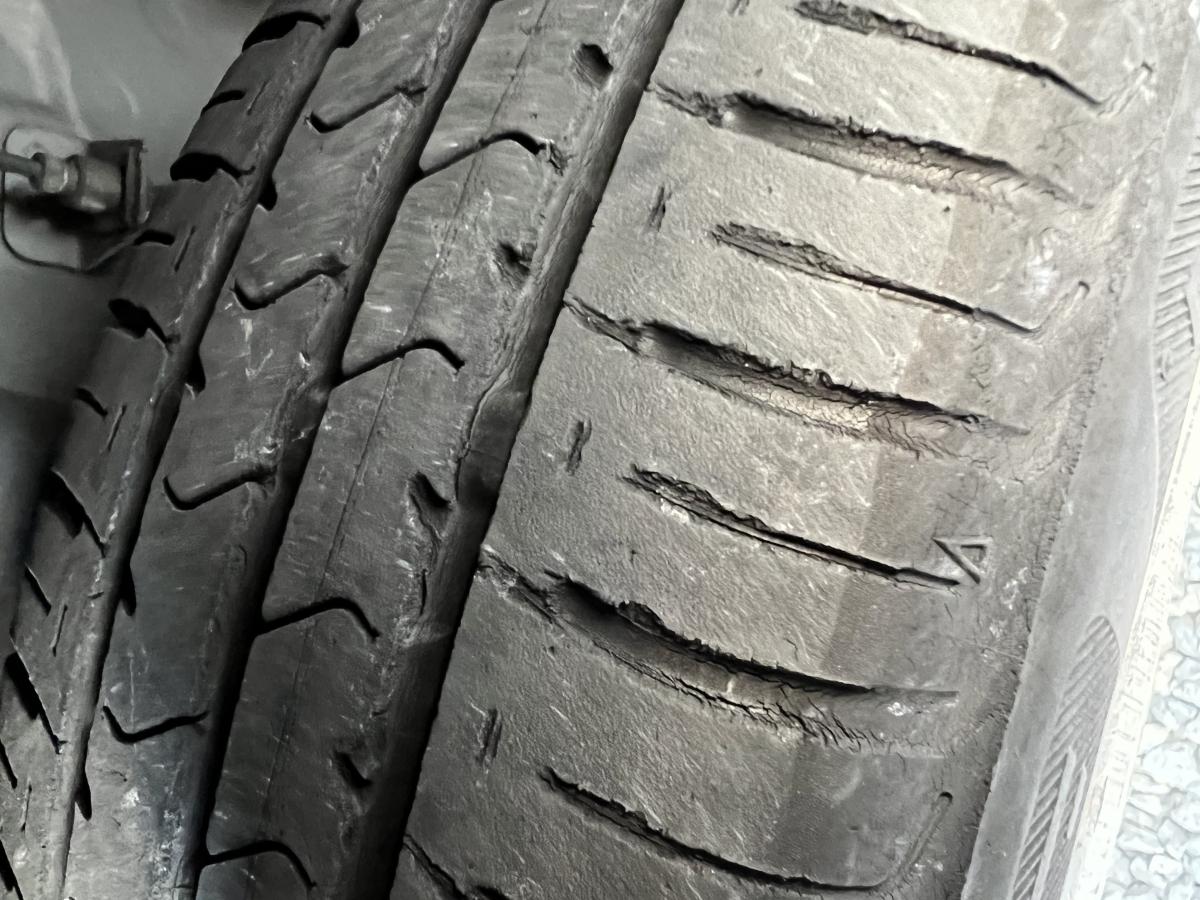

  • 画像ではタイヤが若干偏摩耗している様に見えます。
    具体的に言いますと外減りが(タイヤの外側の摩耗が多く進んだ状態)進んでいるように見えます。
    ヒビも入っておりますのでできれば交換をお勧めしますが、タイヤ溝もまだ残っておりますのでそのまま使っていても今すぐに不具合が出る可能性は少ないかと思います。
    そのまま乗られるならタイヤの状態を定期的にチェックしながら使用してください。
  • 佐藤自動車・鈑金・塗装 (佐賀県)
    佐藤 龍二 所属店舗
    こんにちは。
    街乗りレベルなら大丈夫かと思います。
    但し月1程度の定期的なタイヤの変形、ひび割れ、空気圧チェックをお願いします☺️
    齋藤 誠 所属店舗
    出来れば早めに交換された方が良いと思います。
    前輪はハンドルや駆動力を伝え、尚且つブレーキを掛ければ車重の殆どを支えるタイヤですので、安全の為交換をおすすめするレベルです。
  • 街乗り中心でなら
    今すぐ交換しなくても、大丈夫だと
    思います。
    定期的に点検
    空気圧チェック等
    される事をお勧めします。
