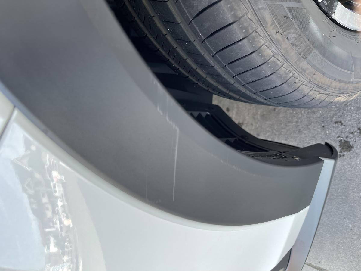

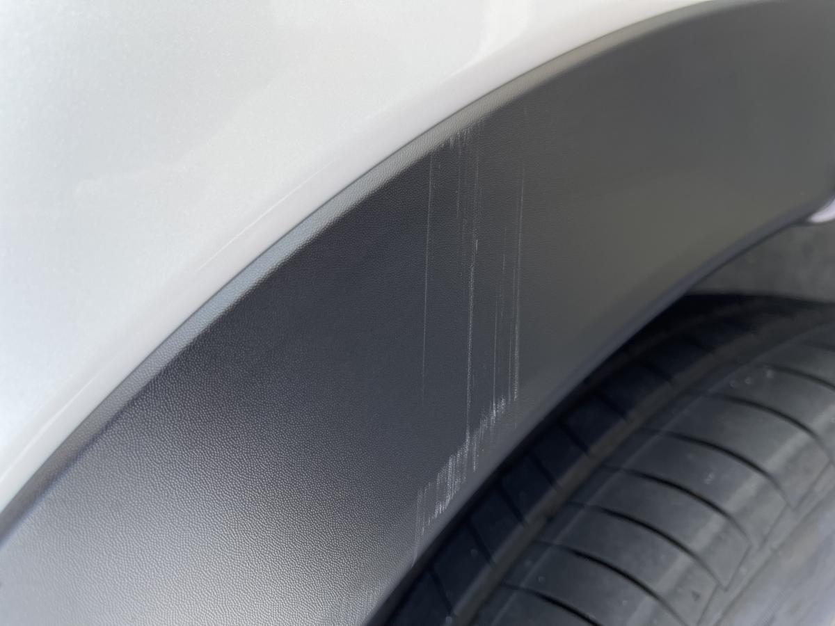

こんにちは!
HONDA VEZEL e:HEV Xグレードに乗っています。
車のフェンダー部分にキズが入ってしまいました。
フェンダーは樹脂でできています!
こういう場合はどう対応したらいいでしょうか?
ありがとうございます!
問い合せたところ工賃込みで1万円でした!
2022.09.13 18:28:38
  • 野崎 博貴 (所属店舗)
    そこ迄高価なパーツではないので一番きれいになるのは交換だと思いますが、それだと今後、他の場所を擦ったりした際にエンドレスに交換していかなければならないので運転の感覚になれるまではワコーズ SH-R スーパーハード 未塗装樹脂用耐久コート剤 などで目立たなくする方法もアリと思います。その場合、他の箇所で擦ったりした場合でも使用できますし一度塗布すれば効果半年?持つと思います。弊社でもミニクーパーなどの樹脂製オーバーフェンダー等に使用していますが他の製品と比べても良い品質だと思います。1本で20台分程度使用できると聞いているので一般の方が1台にのみ使用する場合は使い切る事も無く長く使用出来ると思います。売値は7000円弱と思います。別にワコーズさんの回し者ではありませんので誤解の無いようにお願いしますm(__)m
    • ありがとうございます!
      ほんときになりだしたら交換し続けないと悪いですもんね😓
      悩みどころですがあと今回は新品交換にします!
  • 佐藤自動車・鈑金・塗装 (佐賀県)
    佐藤 龍二 (所属店舗)
    こんにちは。未塗装の樹脂パーツは新品でも数千円と比較的安価なのでお近くのディーラーさん等で新品の価格を聞いてみると良いですよ😃
  • きっちり直すとなると
    樹脂パーツを交換する
    自分でDYIなら
    艶消しブラックで塗装する
    自分で直すと
    愛着がもっと湧くかもしれません
    交換覚悟でトライのもありかと
  • こんにちは!
    樹脂パーツとなりますのでボディーの鉄とは違い錆が出てくることはありませんが新しいお車だと
    とても気になりますよね。板金屋さん全部では出来ないかと思いますが一部の板金屋さんで板金出来る
    ところもあります。写真では傷の深さまではわかりかねますが、一度ご自身でメラニンスポンジ等で磨いてから
    樹脂のコーティングをすると目立たなくなったりします。ただ樹脂コーティングをキズの箇所だけ行うと
    その箇所だけが目立ってしまうので外装周りの樹脂部分全体を行わなうことをおすすめいたします。
    参考までに・・・。
