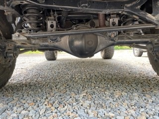

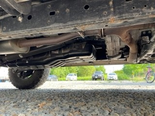

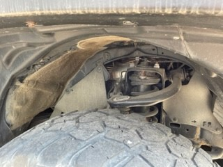

初めての車購入を検討中です。あと何年乗れるか心配で、是非プロの方に見ていただきたいです。
車名:FJクルーザー
価格:228.0万円
プラン総額:248万円
年式:H23
色:ホワイト
走行距離:13.7万km
お店の方には下廻りの錆もかなり少ないし、自信を持ってオススメできる1台と言われました。知識が全くないので全然わからないのですが、本当ですか??
またこの状態で購入した場合、防錆はどの程度のものをどのくらいの頻度で行うべきですか?
乗りたかった車をやっと買うので、できれば長く乗りたいなと思ってます。

    平成20年以降の整備状態の良い車はかなり長く乗れると思います。
    正直5年落ちのろくに整備もしていない過走行車よりも
    整備されている10年落ちの走行距離浅めの車の方が
    長持ちする気もしますし。
    25年くらい前と比べると故障が少なくなったと思います。
    ワンオーナーなのか複数オーナーなのか?
    整備歴、修復歴などが問題なければ買いかな?と思います。
  • まず、今までの整備履歴を確認する事!!
    経過年数からみると走行距離は、妥当です。
    また説明通り、下廻りの状態は良好な部類に入ります。
    今までの乗り方で決まります
    エンジンオイル管理や定期的交換部品等
    この辺説明をプラスして貰うといいと思います。

    こんにちは。下回りの錆は年式の割には少ない方かと、パスターブラックを厚目に塗れば大丈夫だと思いますが、使用環境が塩カリ等を使用する寒冷地や海に近い環境ならきちんとした防錆塗装をした方が良いかと思います。
    きちんと定期点検や日頃のメンテナンスをすれば長く乗る事が出来ますよ😉
