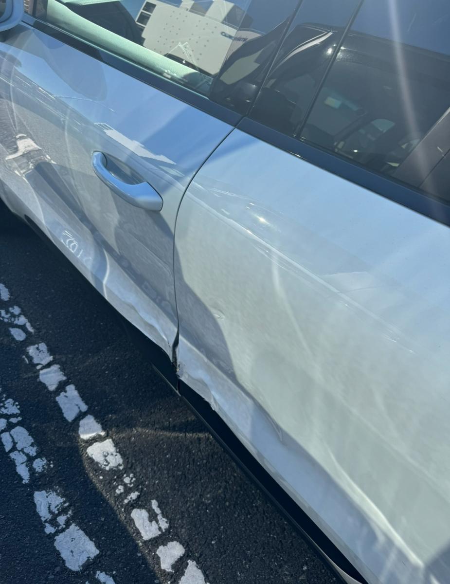

今ポルシェマカンS2019年式乗っているのですが、12月に左側をポールにぶつけてしまいポルシェセンターで板金含めて修理をしました。センターピラーに影響はなく修復歴はつかないということでしたので買取業者に売却したところUSSオークションにてセンターピラーに修復歴ありという判定となりました。
その旨をポルシェセンターに確認したところ提携板金業者にも確認し修復歴はつくはずがないと言われ板挟み状態です。
このような場合どこかに相談する窓口とかはあるのでしょうか?それともこのまま妥協するしかないのでしょうか?最近のビックモーターの件もありどちらかの業者の判断が間違っていると思うのですが、何もできず途方に暮れてます。

    修復歴の定義は団体によってかなり見解が異なるケースがございます。
    例えば
    「センターピラー下部ペイント」なら修復歴無の4点
    「センターピラー下部ヒズミ」だけなら修復歴無の3点とか3.5点もしくは修復歴小のRA点
    「センターピラー下部鈑金」なら修復歴R点
    がオークションの査定の基準と思います。
    オークションの査定はあくまでも参考基準です。
    公平な商取引のための査定で会って修復歴の有無の争点にはなりません。
    たとえオークションの査定がR点であってもキレイに直されていれば
    見るる者がみれば納得して入札するとおもいますよ!
