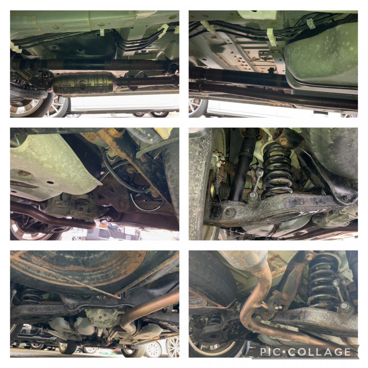

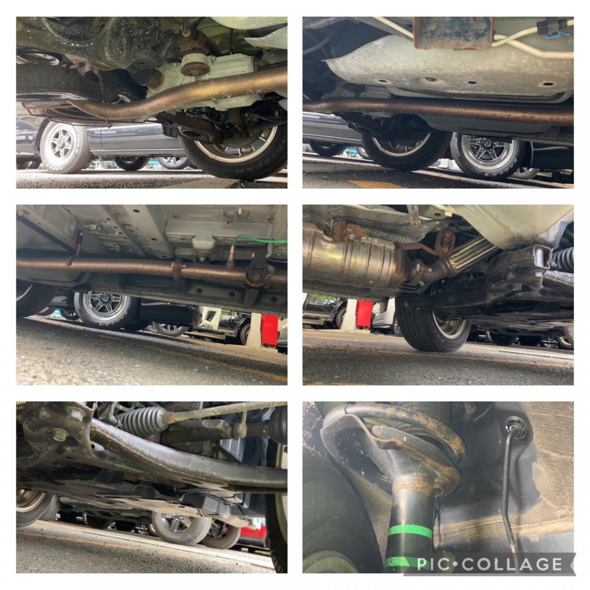

中古車の下回りのサビについてご意見をお願いします
中古車の購入を検討しています。
販売店から下回りの写真を送ってもらいましたが、サビの程度が許容範囲内か判断がつきません。  車種:デリカd5 ディーゼル
年式:2016年式
走行距離:約5.5万km
駆動方式:4WD
添付の写真をご覧いただき、このサビの状態が年式相応で問題ないものか、それとも注意すべきレベルなのか、ご意見をいただけますと幸いです。
また、サビの進行を防ぐための対策や、購入後に行うべきメンテナンスについてもアドバイスをいただけると助かります。
どうぞよろしくお願いいたします。
    ヨシダ部長 (所属店舗)
    雪の降らない地方在住の私は、年式の割にやや錆びが多いかなと感じました。ただ走行に支障はないように感じます。一度しっかりと防錆処理をした後に車検ごとにシャーシブラック塗装をしていくと安心感が増すと思います。
  • 年式からして錆は少ない方だと思います
    4WDとして 雪道を毎日走る地域のお車ではないのかも知れないですね
    若しくは、毎回温水高圧で洗浄していたとか・・
    塩カルは高圧では圧は有っても水量が少なく
    温水高圧後に水道での大量の水でないと流しきれませんが
    毎回する人はいないと考えますので、年式と走行距離で考えると少ないです
    前の人も記載有りましたが、シャーシブラックは、本当に効果的です
    弊社のような雪国の販売店としては、シャーシブラックを最初に考えます
    旧車のようにコストを無視すれば、様々な方法が有りますが
    現実的な金額ではないので、当店では
    錆を気にする方には、お車の錆を黒錆に転換する錆止めが有りますので、
    それを複数回、日を置いて、吹付後にシャーシブラックが、コスト的に現実的に最良対策です。
    それでも、・・ 若しくは、もう少し強くしたいのでしたら
    チッピング塗装の混ざったシャーシブラックをご予算と相談の上検討されるのもアリだと思います
    お車は大切な生活のパートナーであり、家族と笑顔の思い出作りに欠かせない
    高価な生活用品ですので、色々と思う事も多数あると思います。
    担当の方とご自身の想いをしっかりと伝え、話をつめて、満足のいくお買い物をなされてください
  • この手の車は結構錆びや
    腐食があります。
    写真で見る限り腐食は、
    無さそうなので何とかメンテすれば
    大丈夫だとは思います。
    まず、現車確認時にも
    担当営業様と一緒に確認をされる事をお勧めします。
    その時に今後どうしたら
    良いか相談して見るのも
    ありだと思います。
    自分が担当営業だったら
    相談してもらえたら嬉しいです。
    錆びのメンテですが、
    高圧洗浄機で汚れを落とし
    シャシブラック等を塗布すると良い
    と思います。
    ご参考になれば幸いです。
