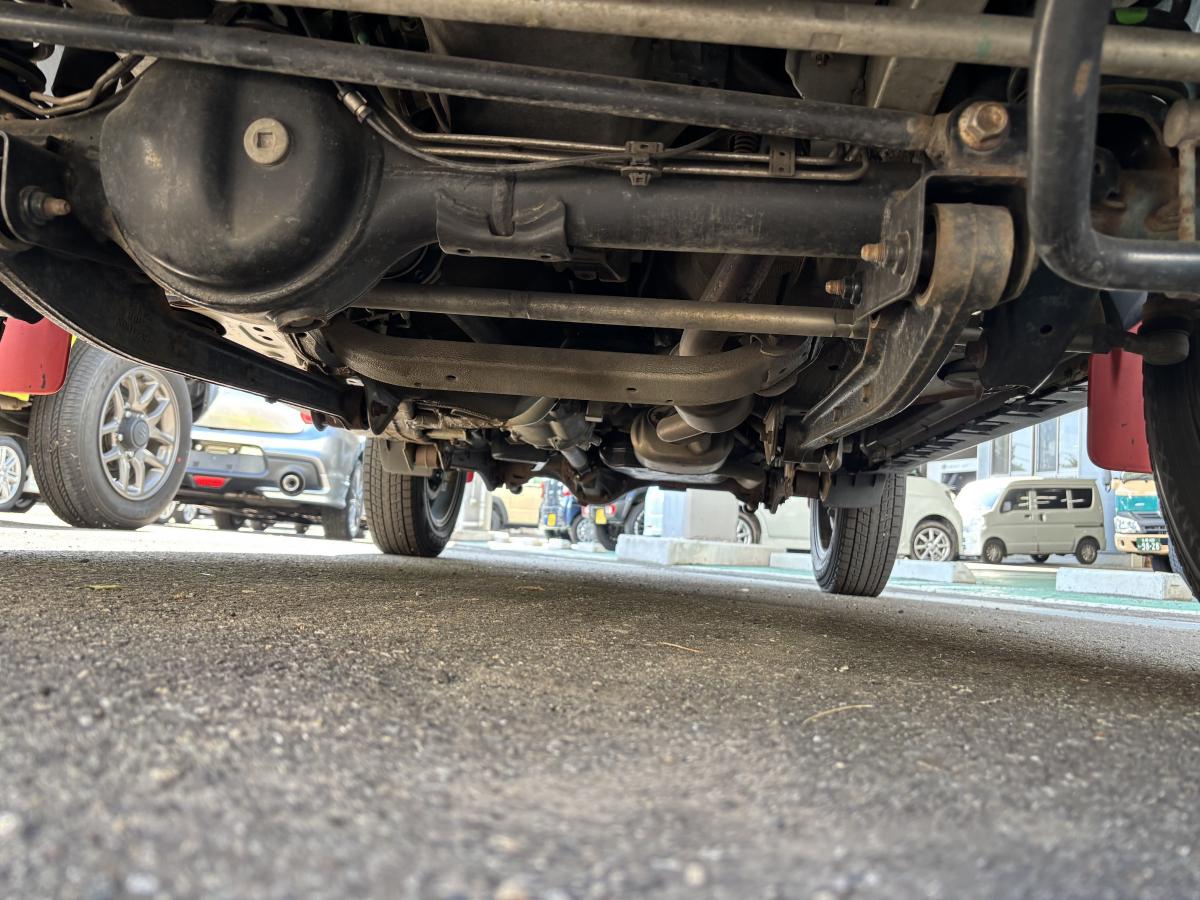

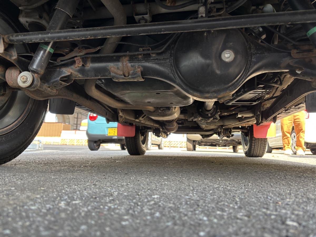

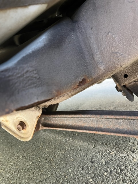

中古車の下回りのサビについてご意見をお願いします 。
カテゴリーの選択を誤ってしまいましたので再度質問させていただきます。
ディーラーの認定中古車の購入を検討しています。
販売店から下回りの写真を送ってもらいましたが、サビの程度が許容範囲内か判断がつきません。  車種:jb74(ジムニーシエラ)
年式:2019年式
走行距離:約6.5万km
添付の写真をご覧いただき、このサビの状態が年式相応で問題ないものか、それとも注意すべきレベルなのか、ご意見をいただけますと幸いです。
購入時にディーラーにて錆止めの塗装をしていただく予定です。
どうぞよろしくお願いいたします。
  • まず、ディーラー認定中古車なので
    定められた基準を満たしている車だと思います。
    下廻りの写真を見ても
    錆びはありますが、
    4WDの車だったら綺麗な方だと
    また、
    納車前にアンダーコートを
    してもらうみたいなので
    今後も安心です。
    アンダーコートは、
    査定価格に響くので、
    必要地域以外の人は、
    施工しませんので、
    錆びと無縁の
    内陸地域の方が
    乗られていた
    車輌かもです。
