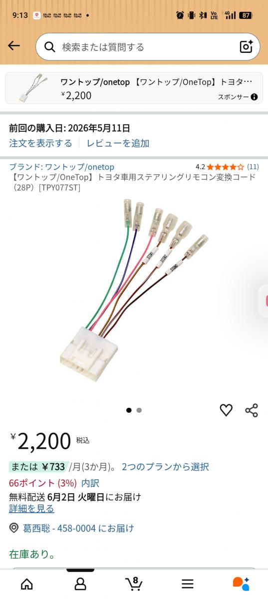

新型シエンタにバックカメラ(promido製CAM219)を繋いでもバックカメラの反応がなく、お詳しい方ご教授いただけますでしょうか。
・バックカメラはバックランプ電源に繋ぎ検電テスターで確認しました。ナビに接続する前もナビ手前でも検電テスターで確認し、ナビ接続後のナビ側の端子でも確認しました。
・アースは心配なのでバッテリー本体のマイナスにとりあえず繋げております。
・RCAも繋げております。
・似たような症状の方の口コミhttps://www.kurumaerabi.com/qa/questions/5439/
を見まして、
「車体のリバースとナビのリバースを取り付けないと作動はしません」と記載されており、以前試してはおります。
ただ、そのカプラーのバック信号の端子からはバック時検電テスターの反応はありませんでした。
また、Y型端子の先端を車体側、下2つをナビとカメラに繋げており、その接続方法も良いのか分かっておりません。
(どちらにせよ車体側から反応がないのでカプラーがダメなのかも知れないです。カプラーはトヨタ車用とは書いてあるものの口コミではバック信号は使えない車種があるとの記載もあります。添付のものを使ってステアリングキーに使っております。)
よろしくお願いいたします。
  • まず、車体側のバック信号を見つけてください
    新型シエンタバック信号と
    検索すればDENSOさんのページが
    出てきます。
    このカプラーは使えない様です。
    ご確認を
