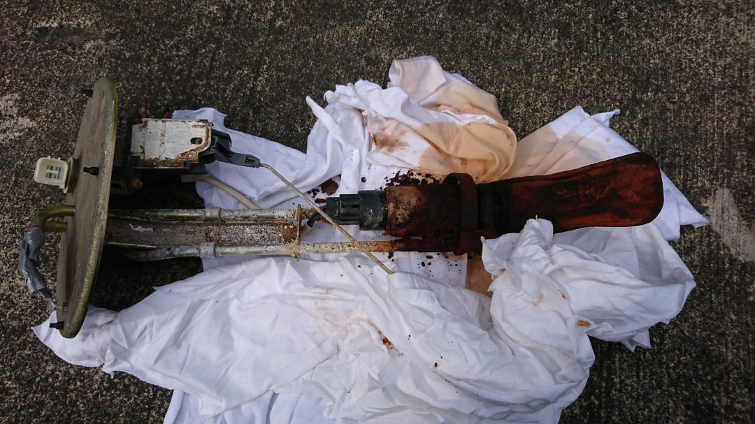

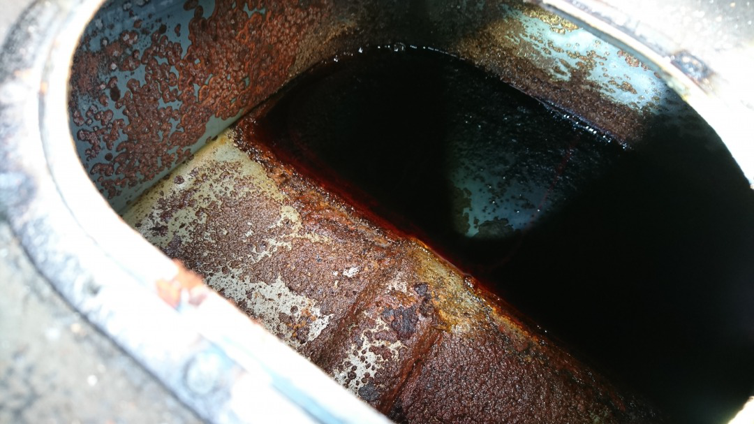

前回ロードスターの錆について質問させていただきました。
その後写真を撮ってみました。
燃料ポンプの動作音がしなかったため、故障していると断定し交換したいのですが、ロッドも非常に厚い錆が付着していました。擦ればボロボロと落ちてきますが、本体は錆びていないようです。
この場合、錆を落としポンプを交換するだけで良いでしょうか…それとも全体を交換しないといけないのでしょうか…
    齋藤 誠 (所属店舗)
    まずタンクを処理しないと、ポンプがタンクの錆を吸ってロックしてしまうと思います。
    フィルターがあっても、取りきれない錆がポンプを詰まらせる事があります。
    バイクとかでも、タンクの中に錆び取り剤を入れて鎖など入れてひたすら振って錆を落としていきます。
    取損ねた錆は、防錆皮膜剤で固めて落ちない様に処理するくらいの事はやります。
  • くるまやトップス (北海道)
    じじ (所属店舗)
    こんばんは、ここまで作業したのでしたら、全体を変えた方が二度手間にならないと思います。ポンプ以外の不具合が出ないとも限りませんので。
