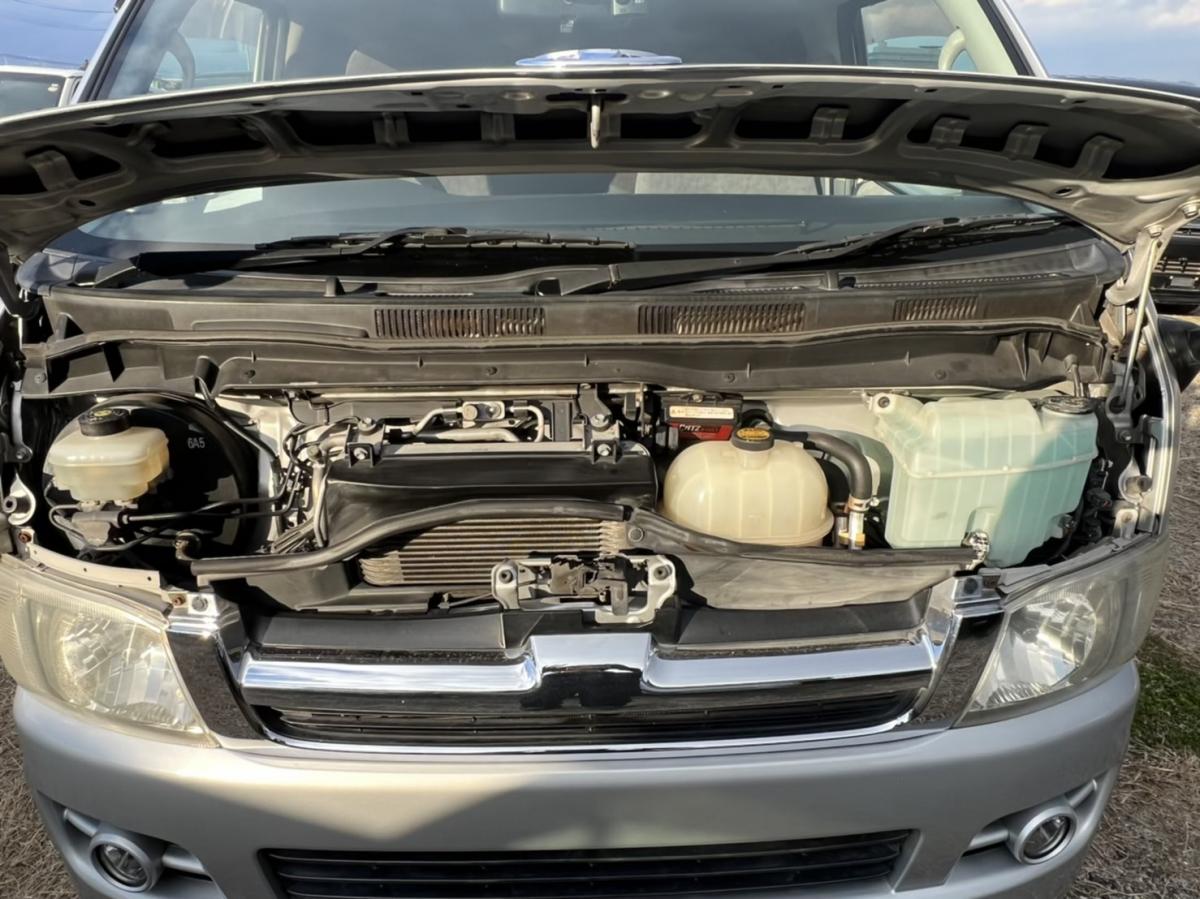

なかなか良い状態に見えます。

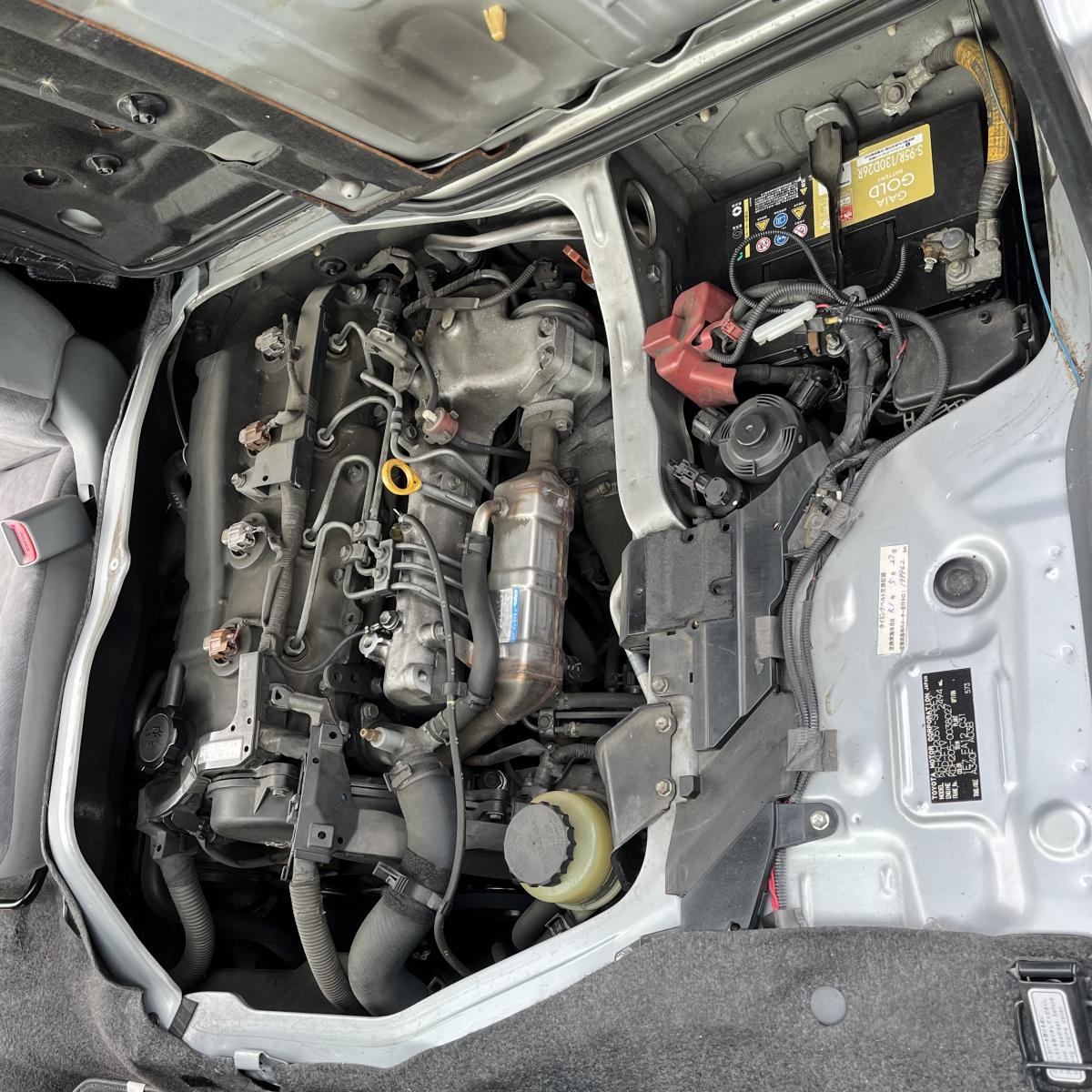

エンジンルームのインジェクターも
漏れて無さそうですし

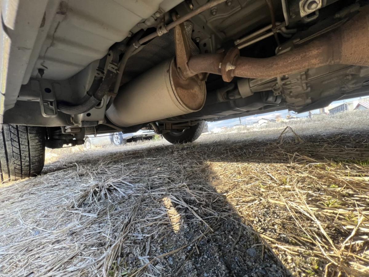

下廻りも表面錆びはありますが
腐食が無さそうで
ただ、ボンネット内のクーラントが
入って無いようです。
タンクの真ん中がアッパーレベル
なのですが?
写真での判断は難しいと思います。
今迄の整備履歴等分かるか確認して
ご判断された方がいいと思います。
ハイエースの中古車を検討中です。
販売店のGoogle口コミが良くなく
かつ遠方で直接見れないので
確認ポイントや注意点など教えて頂けますと幸いです。
1型ハイエース(スーパーGL)
4WD ディーゼル
走行距離27万キロ
価格106万円
※予算は100万前後で探してます。
エンジンルームやボンネット内、
下回りの画像を貼らせて頂きます。
ご意見などありましたら
仰ってくれると助かります。
