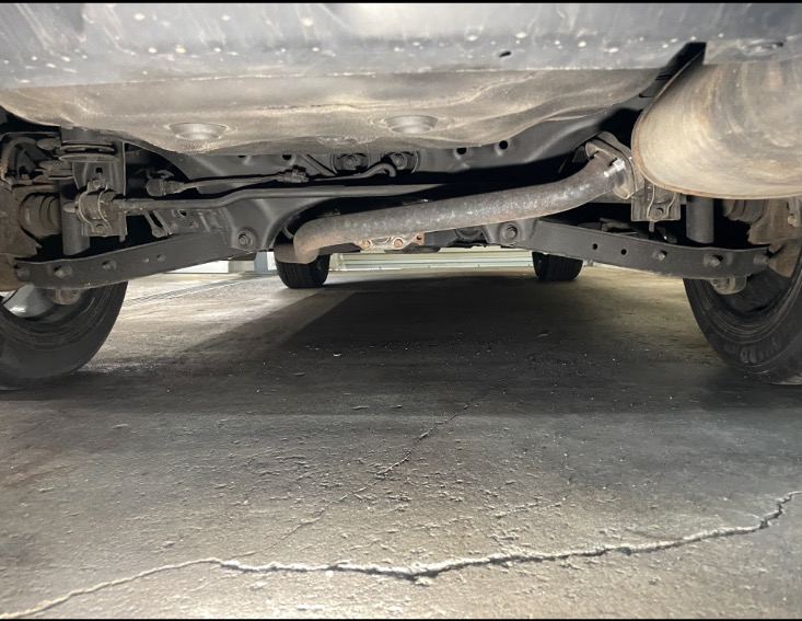

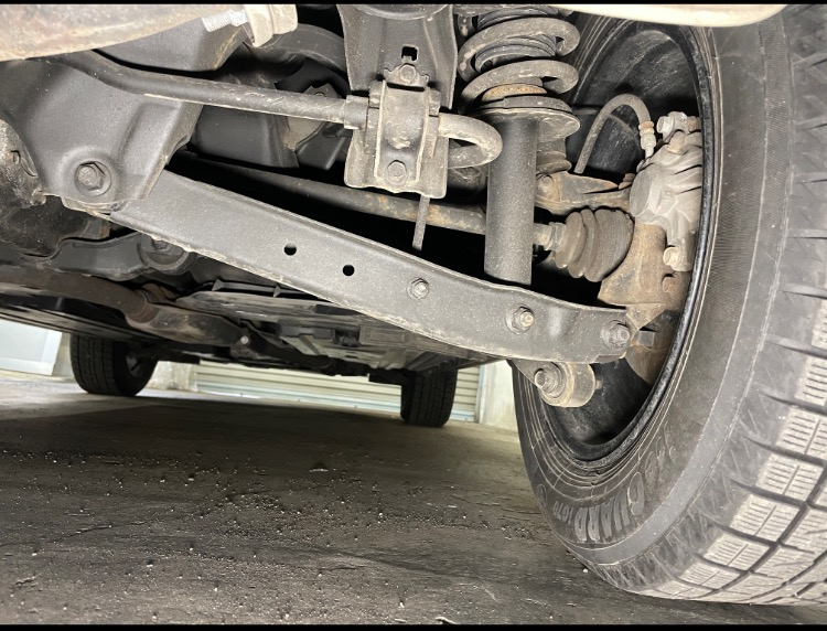

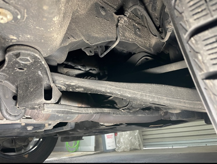

はじめまして。
雪国住まいなのですが現在で中古車の購入を検討しています。
車種はフォレスター 2017年式です。
よく言われる下廻りの錆についてですが
写真の状態は許容範囲でしょうか?
一昔前の車種なので錆があることは仕方ないと思いますが、どのくらいまでが許容範囲がわかりません。
防錆加工は定期的に行われていたようです
詳しい方ご回答よろしくお願いいたします。
  • 株式会社COCO (栃木県)
    平山 文男 (所属店舗)
    画像を拝見させて頂きましたが
    下回りの錆びは少ないように感じました。
    防錆処理も行ているので心配ないかと思います。
    錆びから腐食になっている場合は
    場所によっては修理工場で点検が必要です。
    時々オイル交換とか12ヶ月点検時に
    整備士さんに下回りを見て頂いた方が宜しいかと思います。
