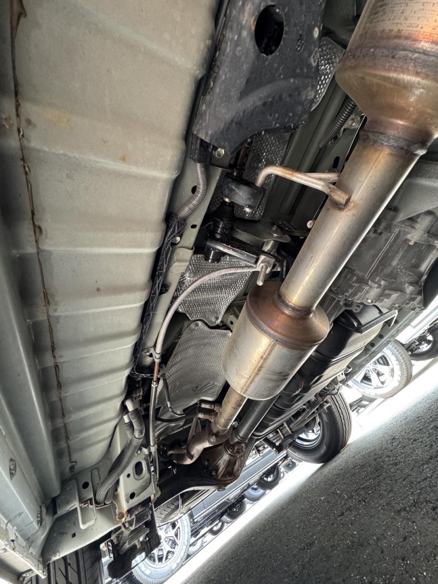

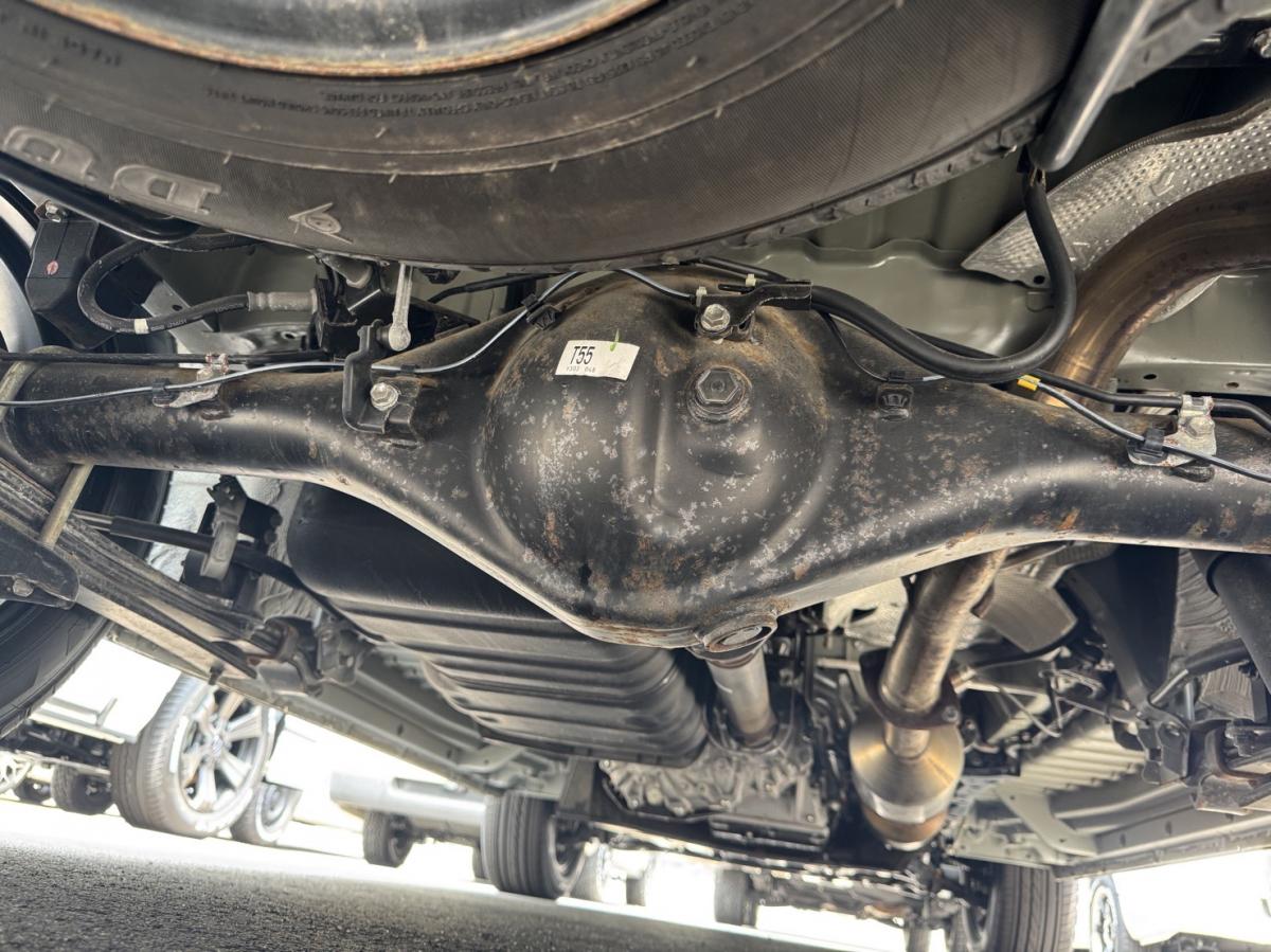

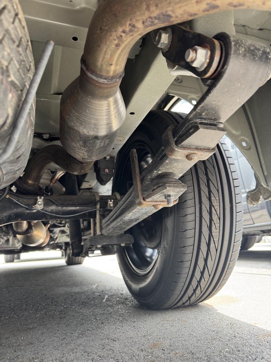

ハイエース2022年式、走行距離6000キロメートルです。
価格が515万円程度です。
下錆の状況はいかがでしょうか。許容範囲でしょうか。
ご意見のほどどうぞよろしくお願いいたします。
  • ちょい錆びていますが
    腐食は無さそうです。
    経過年数を考えても
    許容範囲内だと思います。
    後は、トータルでご検討
    された方がいいと思います。
    • 佐藤様 早速ご丁寧に有難うございます。
      修理歴等は無いものとなりますが、トータルでのご検討とはどのような内容を検討すべきかご教示いただくことは可能でしょうか。お手数をおかけしますがどうぞよろしくお願いいたします。
    • すみません
      惑わせてしまって
      経過年数からして
      走行距離も少なくとても良い個体だと思います。
      なのでお高い車両価格に
      トータルとは、
      外装、内装、装備等 また今度の維持費です。
      また分かればですが、今までの使用履歴や整備履歴(ただ走行が少ないので、オイル交換やバッテリーぐらいかなぁ?)
      車両状態を総合的に見て
      判断した方が良いと自分は思います。
      下廻りの錆びは、土間の屋根付き車庫に多い錆びに見えました。
      ご参考までに
      良い車選びを‼︎
