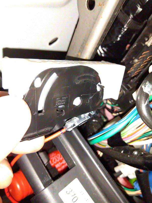

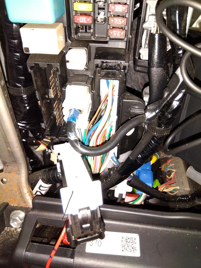

ダイハツミラバンにバックカメラを取り付けようと思いヒューズボックスの横にある25ピンコネクターからバック信号を取ろうと思いコネクターをを外してしまいました。配線後元に戻そうとしましたが、コネクターがうまくはまりません。特殊なコネクターの様で取り付け方法を教えて欲しいです。よろしくお願いします。

    写真を見ると黒いプレートが付いているのでこのプレートが邪魔をしているような気がします。
    手前にずらして差し込んで
    みて下さい
    ささったらプレートをずらしてロック
    のような感じがします。
    お試しを
    • 黒いプレートをめいいっぱい、爪がロックするまで開いた状態でコネクターを差し込むことで、はめることが出来ました。
      やってみると簡単に差し込むことが出来ました。
      「このコネクターは一度外すと刺さることが出来ない設計なのか?いやそんなことはないはずだ。」などと考えながら1~2時間、コネクターが刺さらなくて悩んでいたのがうそのようです。知らないって恐ろしいですね。
      助かりました。ありがとうございました。
