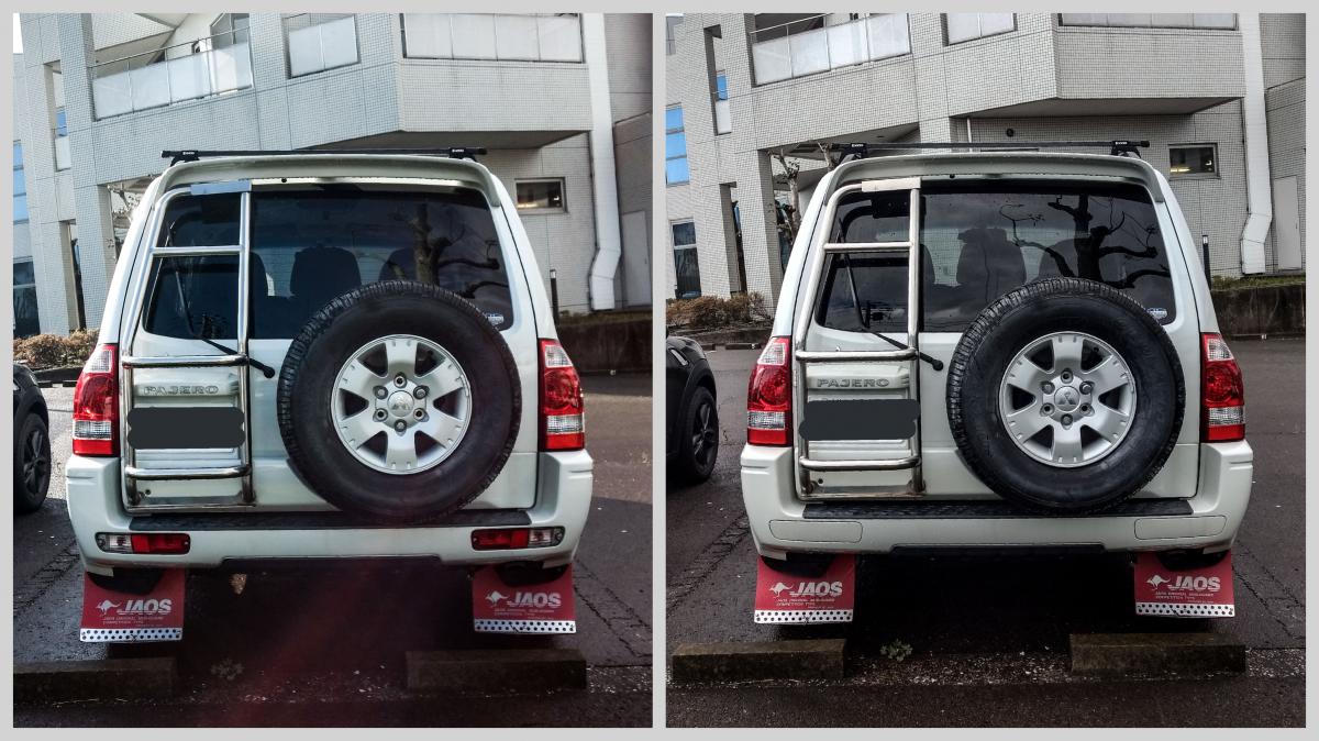

はじめまして。自分で追加の部品を取り付けておいて知識がないため、お恥ずかしながら質問させてください。
先日リアバンパー部にテール/ストップとウインカーを追加するパーツを購入して取り付けたのですが、現状まだ配線していないので点灯しません。(写真左側参照)
この部品が既設のテール/ストップおよびウインカーと連動して点灯しない状態で車検に出すと、不適合となってしまうのでしょうか。
また不適合となる場合、増設部分のテール/ストップ、ウインカー共に既設のライトと連動して点灯するようにすれば車検対応できるのでしょうか。
ご教示いただけると幸いです。
よろしくお願いいたします。
    齋藤 誠 (所属店舗)
    類似灯火の禁止があります。
    機能しないストップランプなどは器具、配線、スイッチのすべてを取り外す必要があります。
    あと単純に電球があって、点灯しないと玉切れ判断される事もあるので基本NGになります。
    点灯する状態だと、電球の数(ストップは片側2個まで)、取付位置(器具の上と下の位置、横からの位置)と視認要件(横から何度、縦方向から何度から見える)を満たす必要があります。
