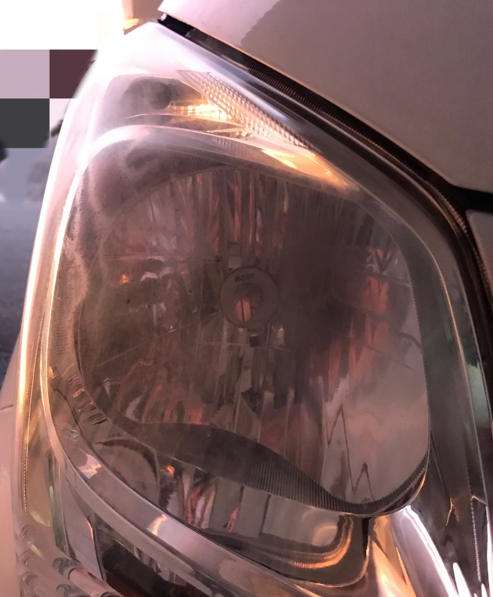

車のヘッドライトカバーについて
ワゴンRなんですが、ヘッドライトのカバーに汚れがあります
傷なのかどうか分かりませんが
触ったら少しそこだけ感触が違います
ザラザラのような・・・でこぼこのような・・・
これは一体何なのでしょうか?
綺麗にするにはどうしたら良いのでしょうか?
  • 野崎 博貴 (所属店舗)
    画像では分かりませんがありがちなのは表面のクリアの塗膜が紫外線等による経年劣化で剥がれてきているのはないでしょうか。
    そうなるとペーパーで研磨して一時的に奇麗にはなるとしてもクリアの塗膜が剥がれた場所はそのままなので、しばらくすると再び汚くなると思います。
    時間/労力/仕上がりを考えて一番費用対効果がが高いのはショップさんにお願いする事だと思いますが、クルマがお好きでしたらヘッドライトスチーマーを検索してみてはいかがでしょうか。
    ただし、有毒な溶剤を使用するようなので万全の準備と適切な使用方法で作業する必要が有ります。
  • 佐藤自動車・鈑金・塗装 (佐賀県)
    佐藤 龍二 (所属店舗)
    おはようございます。ヘッドライトレンズ表面の劣化ですね。表面に薄く塗ってあるクリアがレンズと共に劣化して剥がれ初めたと推察致します。基本プロに研磨をお願いした方が良いと思います。ご自分で磨く場合は耐水ペーパー800番→1000番→1500番→2000番と仕上げて、次にコンパウンド中目→細目→仕上げと段階的に磨き上げていかないと綺麗に仕上がらないので材料費等を考えると専門業者さんに頼んだ方が間違い無いかと思います☺️
  • 画像だと判別しづらいですがレンズが白く曇ってきている様な状態でしょうか。
    もしそうでしたら屋外駐車などの場合、紫外線を長時間浴び続けることよってライトのレンズが劣化し白く曇ってしまうことがあります。
    こうなってしまいますと簡単には綺麗になりません。
    市販品でヘッドライト磨き剤なども売っておりますが、効果のほどは少ないと思います。
    ショップにて手間を掛けて専用の磨き剤で施工すると綺麗になりますが費用はかかります。
    いずれこの先、曇りが具合がもっと悪化しますと車検時にライトの光量が足りなくなり車検を合格できませんので、そうなってしまいますとライトを磨くなり、交換するなりの対策が必要となります。
